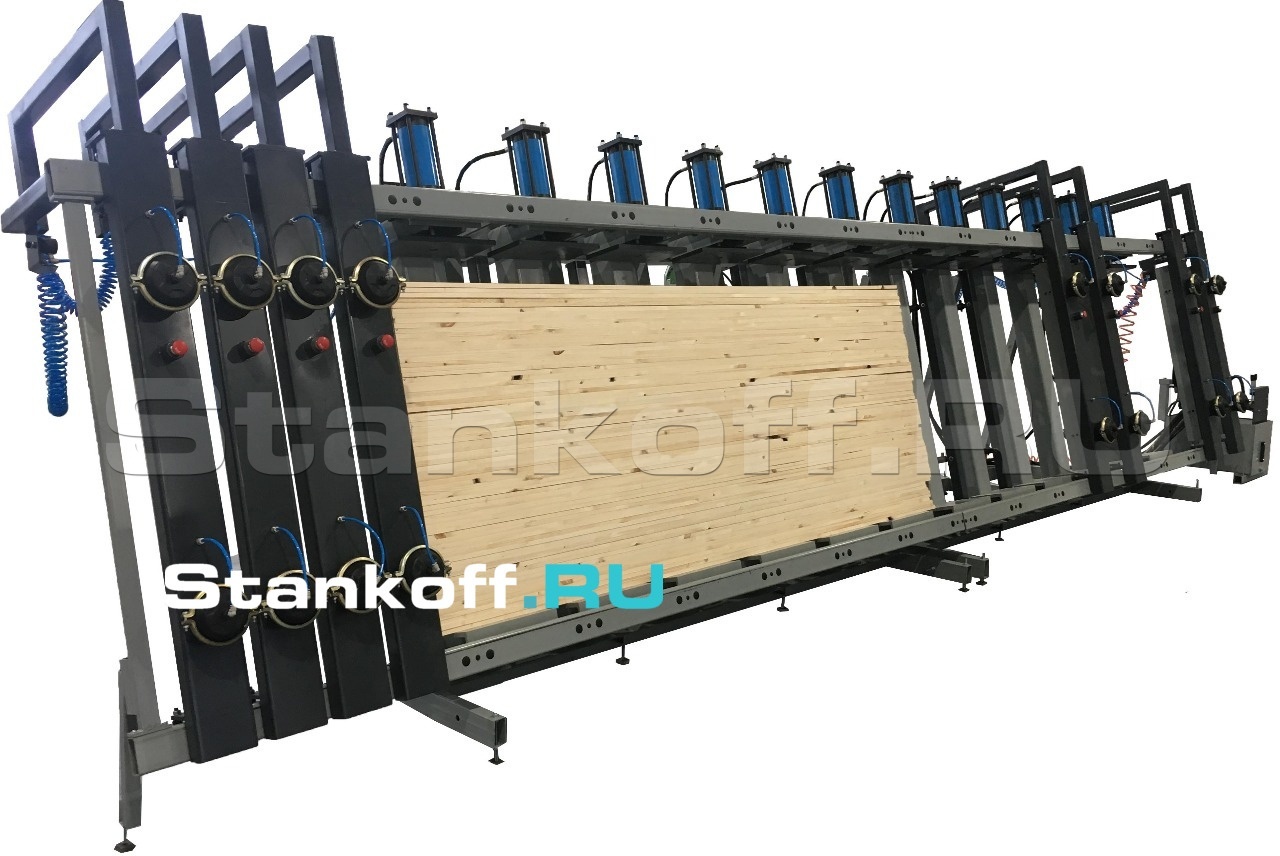

Пресс гидравлический вертикальный для оконного и строительного бруса и щита SL250-12GR (6+6)

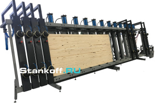

Прессы серии SL предназначены для склейки оконного и строительного бруса заданной длины. Также на данном прессе имеется возможность склейки мебельного и столярного щита. Станки широко применяются на предприятиях по производству деревянных домов и столярных изделий. Благодаря широкой гамме оборудования вы можете купить пресс для склейки бруса SL именно с той длиной которая вам необходима. Также имеется возможность выбора максимальной ширины бруса 150, 200 или 250 мм.
Область применения

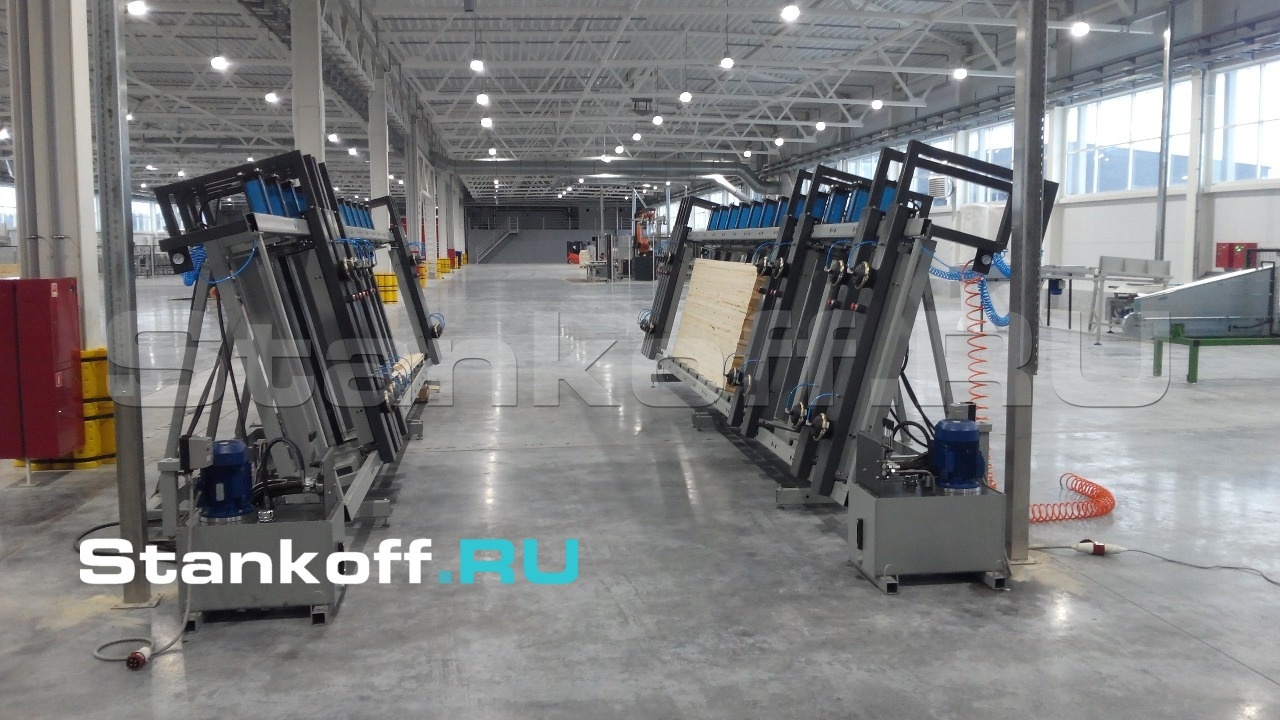

Применяется на предприятиях и цехах по производству строительного и оконного бруса, столярно-строительных изделий, предприятиях по изготовлению деревянных конструкций, сборных домов, зимних садов, каркасного домостроения, а также элементов отделки и т.д.
Отличительные особенности

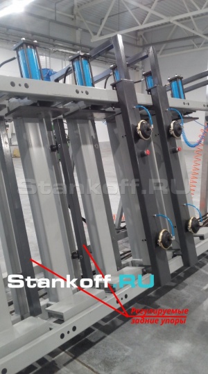

  • откатные гидравлические фронтальные прижимы.
  • простая система управления;
  • обслуживание 1-2 человека;
  • фронтальные прижимы на рельсах;
  • мощная конструкция пресса способствует повышенному сроку службы данного оборудования;
  • прижим в вертикальной плоскости осуществляется гидравлическими цилиндрами;
  • гидростанция с возможностью регулирования усилия давления;
Принцип работы

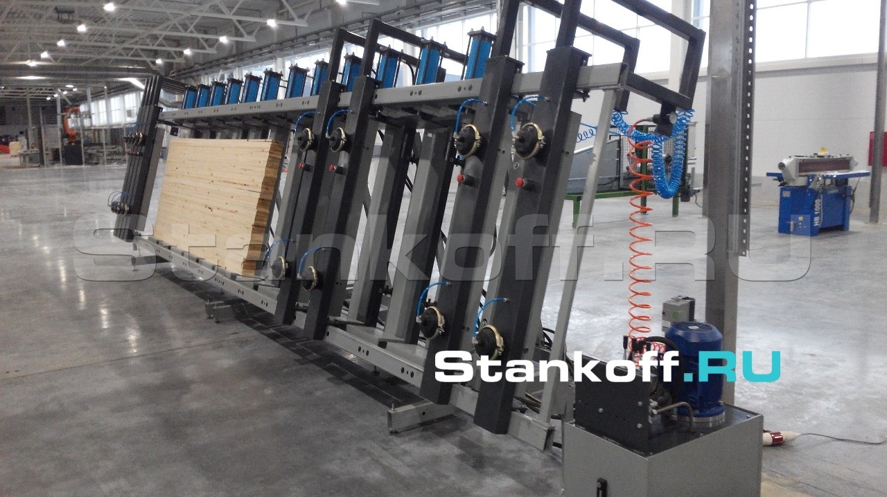

Оператор набирает пакет из заготовок с предварительно нанесенным клеем, далее устанавливает фронтальные прижимы. Процесс прессования начинается после включения оператором вертикальных гидроцилиндров работающих от установленного на пресс гидронасоса, обеспечивая тем самым равномерное распределение нагрузки на заготовки.
Все рабочие поверхности обработаны для повышения точности. Все блоки гидравлики снабжены системой устойчивости к высокому давлению и протеканию.
Гидравлические откатные фронтальные прижимы удобно и быстро устанавливаются и автоматически с помощью кнопки зажимают пакет на необходимое усилие.
