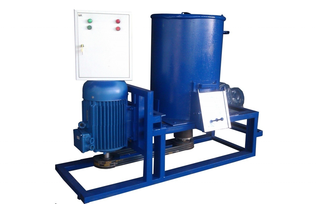

Агломератор АМ-37М
Предназначен для вторпереработки ПВД, ПНД, стрейч пленка, полипропилен, легких пластиков в товарный продукт агломерат. Полученный агломерат (окатыш, шарик имеющие неправильную форму) размер фракции регулируемый (3-10 мм) и используется в качестве вторичного сырья (для выдува пленок, труб, полимерного литья и т.д.). Агломератор является устройством периодического действия и может быть использован как для проведения полного цикла переработки, включающего все вышеуказанные стадии, так и в сочетании с другими аппаратами для проведения одной или нескольких стадий с последующей переработкой в других аппаратах, а также в линиях переработки вторичных материалов. Агломератор так же используется для отмывки, подсушки, измельчения и агломерирования полиэтиленовых отходов. Агломераторы бывают простые и моющие и предназначены в зависимости от модели для измельчения, отмывки, агломерирования, предварительной сушки вторичных пленочных отходов полимерных материалов. Иногда используются как сушилки для просушивания и подогрева отсыревшего сырья.

  1. Четыре режима работы: полный цикл, мойка, агломерация, сушка;
  2. Не требует предварительного измельчения сырья;
  3. Работа как с чистым, так и с сильно загрязненным сырьем (вплоть до переработки полигонного сырья);
  4. Максимальный размер пленки, пригодный для переработки до 2.5*2 м (из-за особенностей ножевой системы длинные пленки не наматываются в бункере);
  5. Компактные размеры, при высокой производительности;
  6. Один оператор может обслужить до 3 единиц оборудования в режиме мойки;
  7. Минимальные требования к техническому оснащению и энерговооруженности помещений;
  8. Оборудование не требует высококвалифицированного персонала при эксплуатации и пусконаладочных работах;
  9. Не требуется установка водяного охлаждения подшипникового узла;
  10. Ножи переворачиваются 4 раза до заточки.

Ножи на агломераторе
  • Надежность - все ножи выполнены из высококачественной стали, что обеспечивает долговечность их работы.
  • Время работы - ножи можно переворачивать 4 раза до их заточки!
  • Все ножи имеют оптимально подобранную твердость, что исключает излишнюю хрупкость и их преждевременного выхода из работы.
Дополнительно
Принудительный отвод пара для увеличения производительности на влажном материале
Ножи на агломератор
Дополнительная комплектация устройством плавного пуска
Перерабатываемый материал ПВД,ПНД, стрейч пленка, полипропилен
Переработка в режиме мойки 100 кг/ч
Переработка в режиме агломерации (получается агломерат)
180 кг/ч
Переработка в режиме дробления (получается сечка)
220 кг/ч
Мойка+дробление+сушка+агломерация (полный цикл) 60 кг/ч
Расход воды на тонну (в зависимости от загрязненности материала)
1-3 куб.
Потребляемая мощность 37 кВт
Габариты 1700х800х1500 мм
Масса 700 кг
