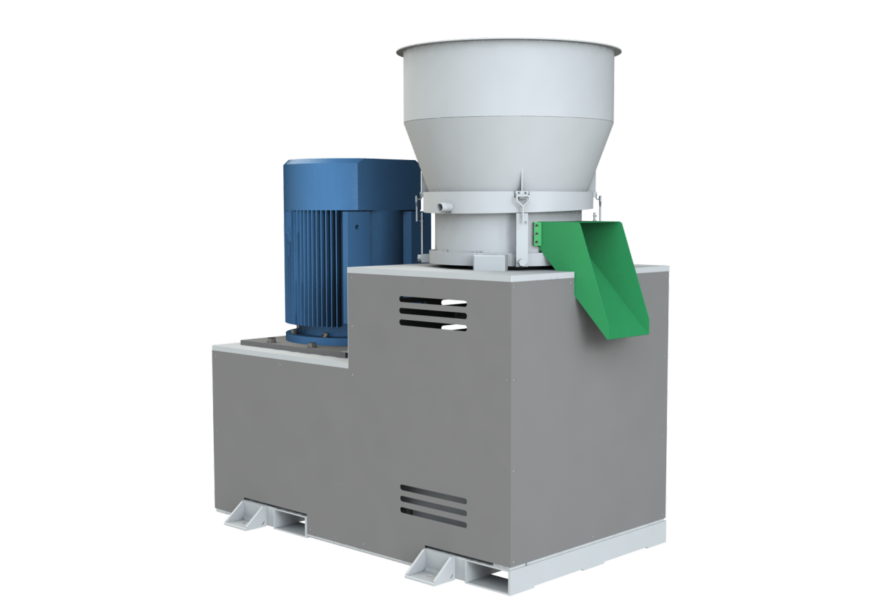

Пласткомпактор для пленки СТПЛ-37
Рекомендуем предложения
Применение
Предназначен для уплотнения всех видов пленочных и тканых отходов полимеров (полипропилена, ПНД, ПНД, ПС и прочих) до состояния пригодного для последующей грануляции, экструзии, литья под давлением.
Благодаря эффективному процессу переработки получается хорошо сыпучий, с высокой насыпной плотностью продукт при минимальных энергозатратах с высокой производительностью.
Процесс капсуляции происходит с минимальной термической нагрузкой на материал, формирование капсулы из пластмасс происходит при температуре ниже точки плавления за счет фрикционного тепла.
На пласткомпакторах (капсуляторах) устанавливаются узлы ведущих европейских производителей (производства Австрия).
Преимущества
- имеется возможность одновременно перерабатывать смеси разных видов пленочных отходов;
- отсутствуют быстро изнашиваемые узлы;
- в технологии отсутствует необходимость применения воды;
- непрерывность работы, можно встраивать в технологическую линию;
- полностью отсутствует перегрев материала (термодеструкция);
- на выходе хорошо сыпучий капсулят, не зависимо от степени квалификации специалиста;
- при влажности исходного материала до 15% не снижается производительность;
- низкие затраты и легкость в техническом обслуживании;
- малое энергопотребление (на 1 тонну полученного материала в 3-4 раза ниже в сравнении с агломератором);
- выгрузка сырья непрерывна, автоматически без использования выгрузных устройств;
- стабильность работы;
- при переработке полностью отсутствуют потери исходного материала.
| Количество подвижных роликов, шт | 2-3 |
| Диаметр подвижных роликов, мм | 225 |
| Диаметр матрицы (рабочей зоны), мм | 450 |
| Диаметр отверстий, мм | 10 |
| Диаметр воронки, мм | 650 |
| Электродвигатель, кВт | 37 (1500 об/мин) |
| Габариты, мм | 1700х1600х800 |
| Производительность до, кг/ч | 300
