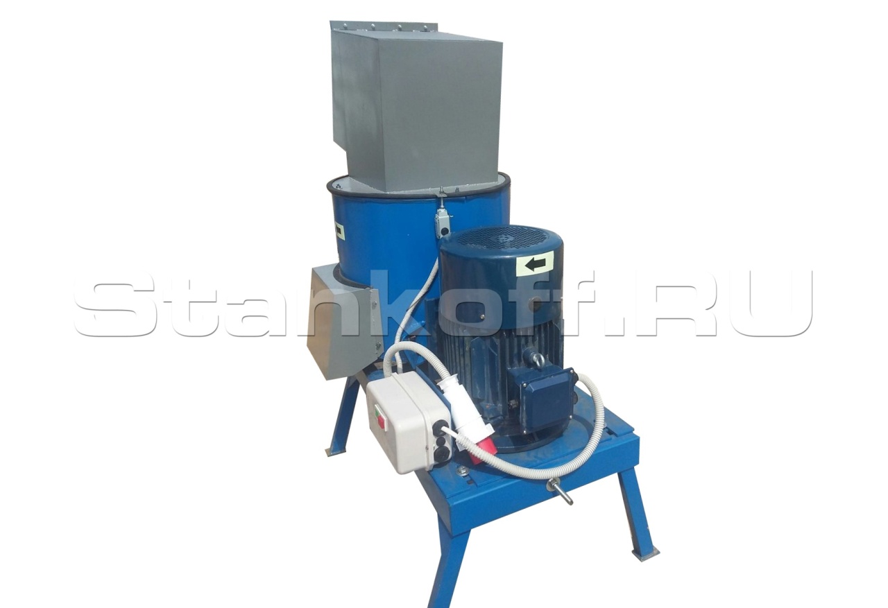

Дробилка для пластика, пластмасс, ПЭТ, пленки, поролона, литников, стекла, медицинских отходов СТДБ-70Р
Измельчитель СТДБ-70Р предназначен для дробления объемных тонкостенных пластмассовых отходов: пенопласта, вспененного полистирола ( поролона), полимерных пленок, полипропиленовых мешков и отходов, остающихся в процессе изготовления пластмассовых изделий с толщиной стенки не более 4 мм.
Предназначение дробилки СТДБ-70Р это высокие объемы. Данный измельчитель является мощным агрегатом, готовым организовать полноценную переработку. Модель имеет хорошую производительность, может использоваться при высоких нагрузках.

Ножей на роторе шт 2
Диаметр отверстий калибрующей сетки мм 5-40
Частота вращения ротора об/мин 1500
Вес кг 400
Габариты ДхШхВ мм 1400х900х1650
Размер загрузочного окна мм 400х400
Ножей на станине шт 8
Производительность зависит от материала кг/час до 300
Мощность двигателя кВт 22 кВт (37 кВт по желанию)
