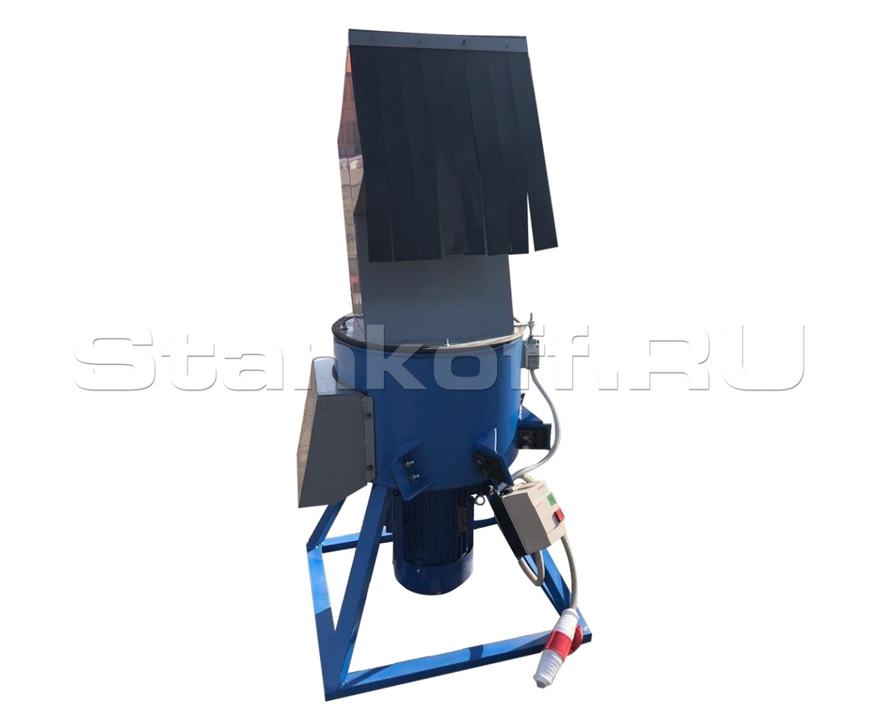

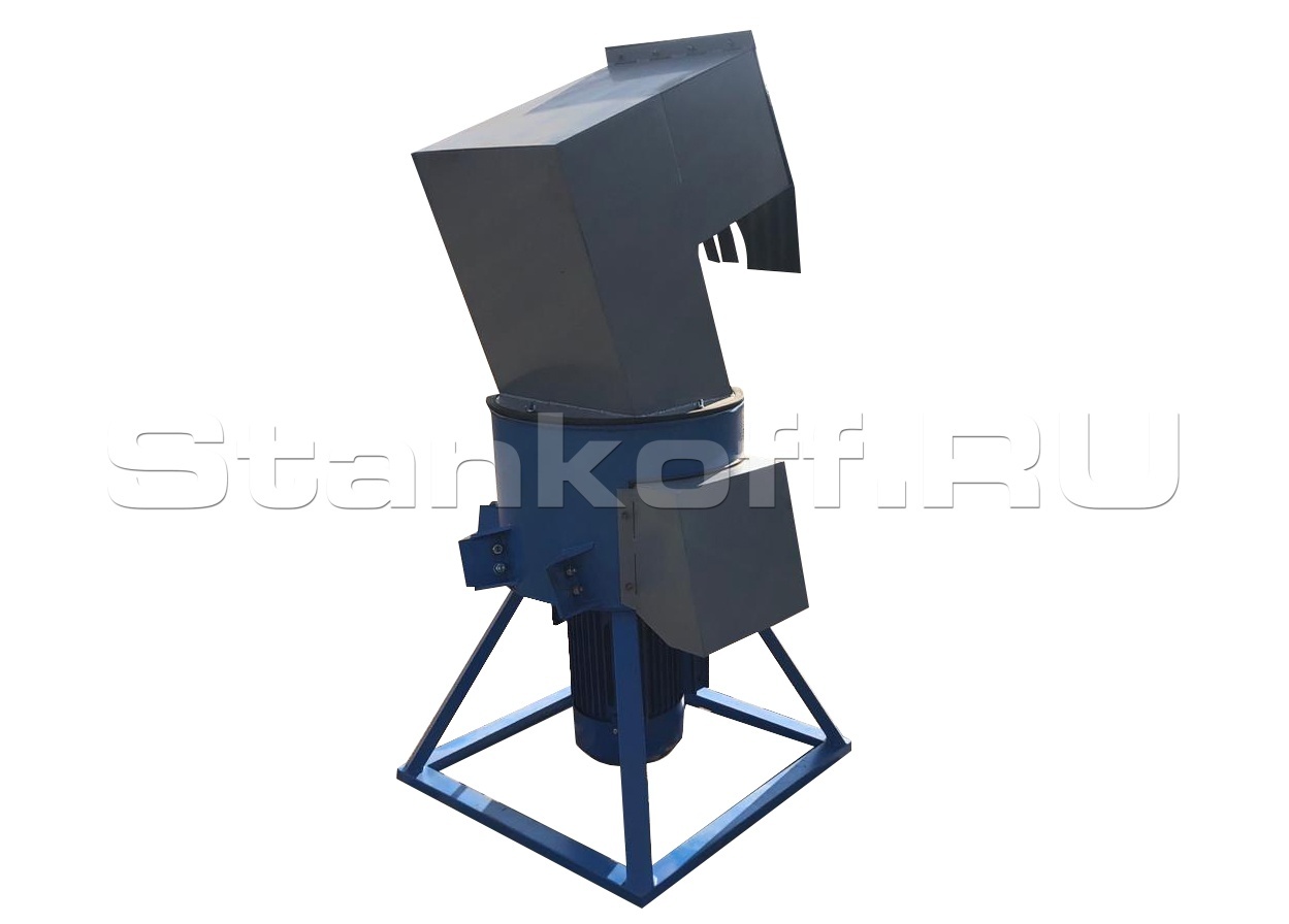

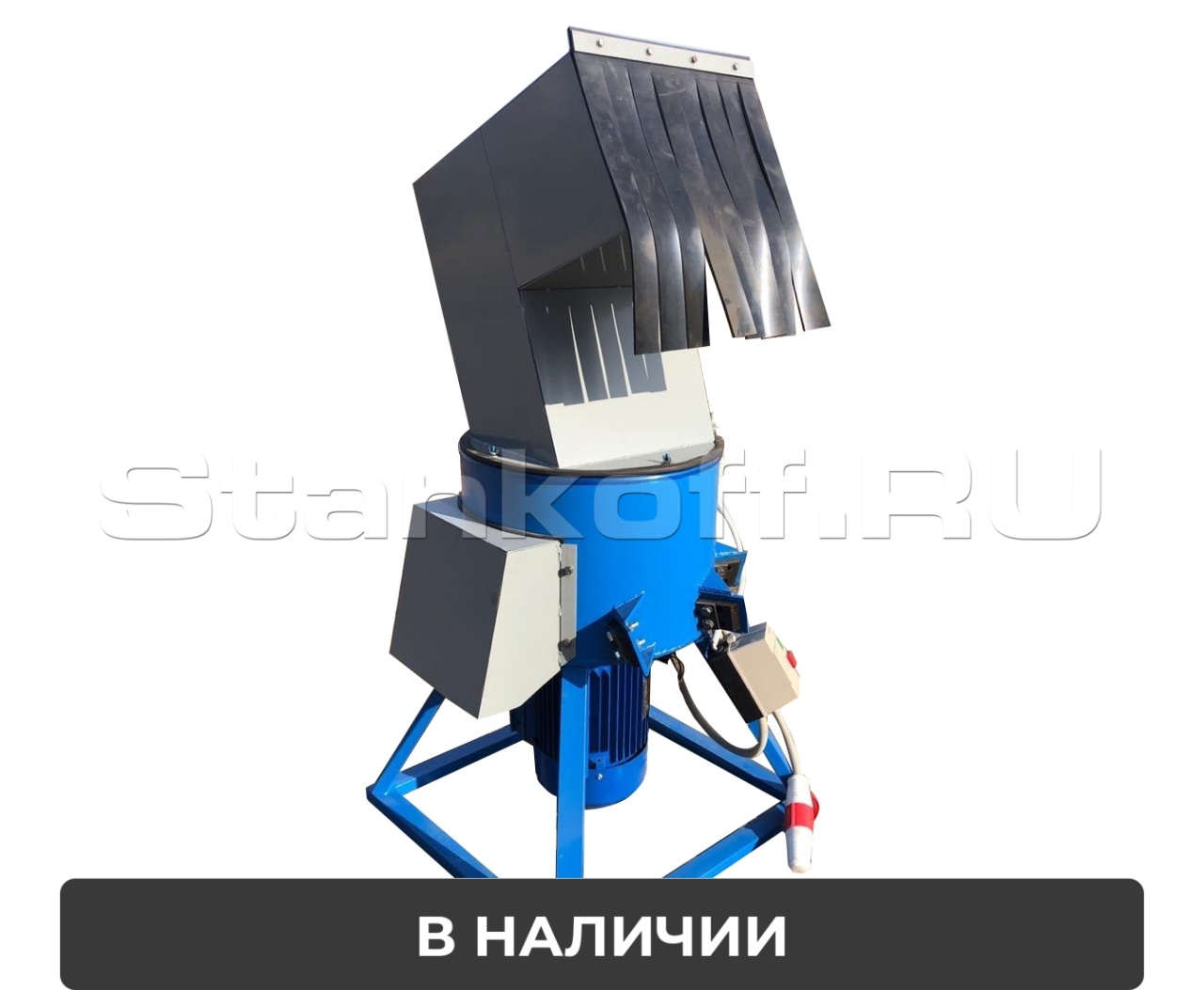

Измельчитель пластика, пластмасс, ПЭТ, пленки, поролона, литников, стекла, медицинских отходов СТДБ-60
Измельчитель СТДБ-60 предназначен для дробления объемных тонкостенных пластмассовых отходов: пенопласта, вспененного полистирола ( поролона), полимерных пленок, полипропиленовых мешков и отходов, остающихся в процессе изготовления пластмассовых изделий с толщиной стенки не более 4 мм.
Предназначение дробилки СТДБ-60 это высокие объемы. Данный измельчитель является мощным агрегатом, готовым организовать полноценную переработку. Модель имеет хорошую производительность, может использоваться при высоких нагрузках.

Ножей на роторе шт 2
Диаметр отверстий калибрующей сетки мм 5-40
Частота вращения ротора об/мин 1500
Вес кг 170
Габариты ДхШхВ мм 850х800х1500
Размер загрузочного окна мм 280х400
Ножей на станине шт 6
Производительность зависит от материала кг/час до 150
Мощность двигателя кВт 11 кВт
