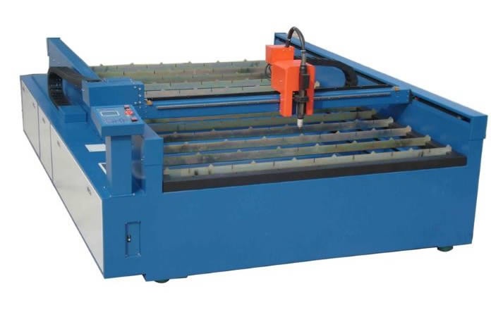

Установка плазменной резки металла ST-P1615
Станок оборудован американским генератором плазмы компании THERMADYNE, системой контроля высоты горелки и компрессором, позволяет резать изогнутый профиль металла.
Технические характеристики
Модель 1615
Рабочий размер 1600*1250
Генератор плазмы США, с регулировкой высоты горелки
Ширина подачи 1500mm
Привод Сервомотор
Max. ток 100A
Газ резки Воздух
Материалы Черная сталь, нержавейка и все металлы
Толщина резки Рекомендуемая – прокол - максимум: 12mm-20mm-35mm
Точность позиционирования <0.05
Точность повторения <0.05
Тип нагрузки Постоянная работа с полной загрузкой
Порт управления USB
Память 128MB
DSP панель управления LCD экран, английский язык
Структура Три направляющих оси .
Состав Система подачи, рама, режущая головка, компрессор, фильтр, электрод
Питание Три фазы AC380V 50Hz
Max. Скорость реза 1200мм/мин
Конструктивные особенности:
  1. Система контроля высоты горелки позволяет выдерживать необходимое расстояние до металла и резать неравномерные или изогнутые листы.
  2. Система безопасности автоматически уменьшает ток на 50% при касании поверхности, что увеличивает срок жизни расходных материалов
  3. Сервоприводы Panasonic позволяют резать с высокой точностью.
  4. Рез чистый, не содержит наплавов.
  5. Возможность работы без компьютера, подключение через USB.
  6. Программное обеспечение позволяет делать предварительный просмотр для избежания ошибок позиционирования.
В комплект входит:
  • Станина, оборудованная тремя прецизионными направляющими, с сервоприводами Панасоник (Япония)
  • Генератор плазмы THERMADYNE (США)
  • Водяная система охлаждения
  • Воздушный компрессор
  • USB порт
  • Программное обеспечение
  • Инструкция по эксплуатации
Размер рабочей области, мм 1600 х 1250
Материалы черная сталь, нержавейка и все металлы
Толщина резки, мм 35
Привод сервомотор
