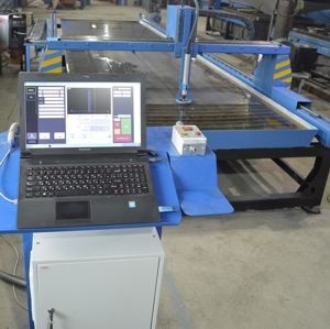

Управлять станком нужно с помощью рабочего ноутбука и консольных кнопок. Электронные элементы вмонтированы в электроящик, который расположен рядом. Соединение консоли управления с устройством осуществляется посредством штепселей быстроразъемного типа.
