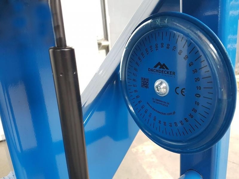

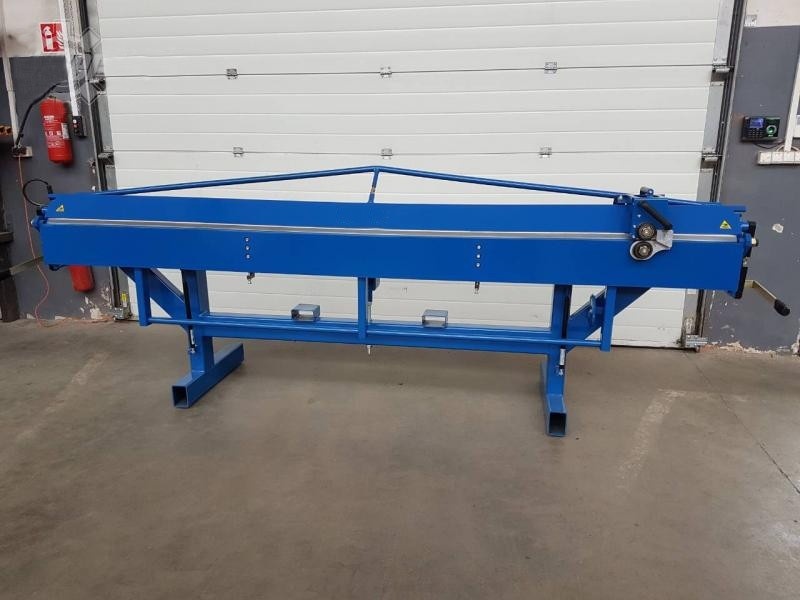

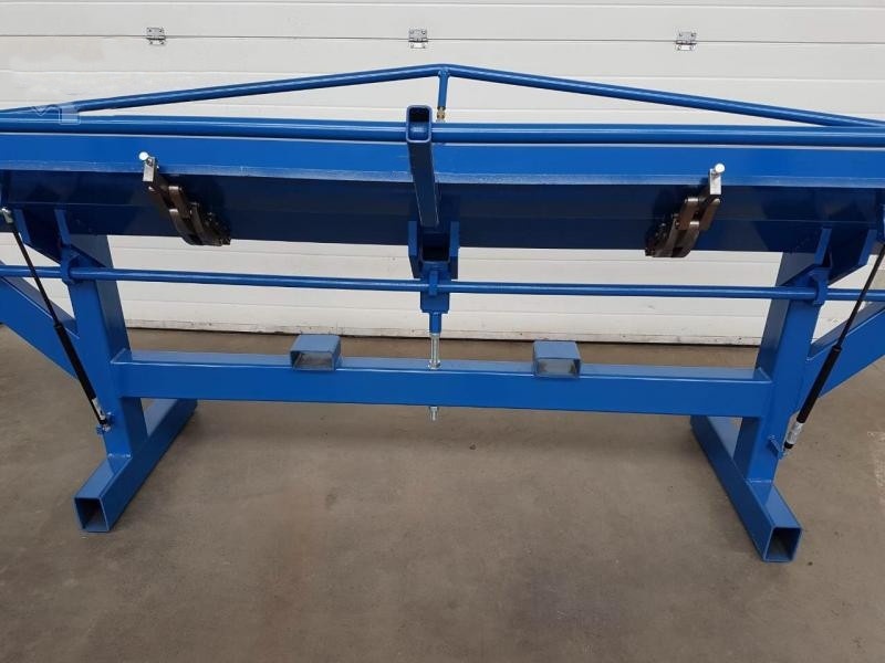

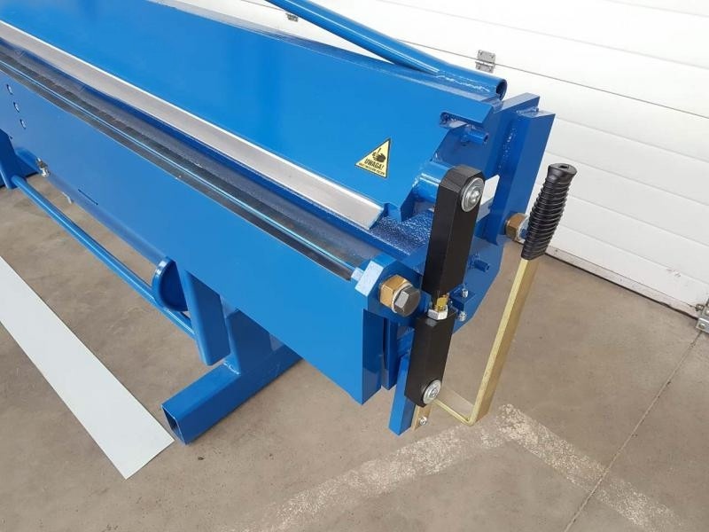

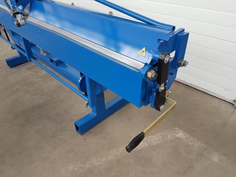

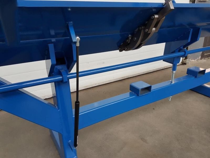

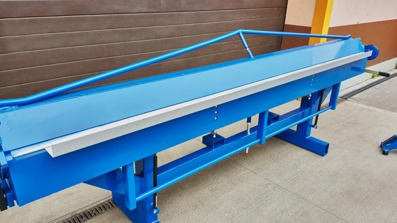

Ручной листогиб ZRF-3250/1,2 имеет функциональную, надежную, усиленную и, одновременно, упрощенную конструкцию, позволяющую уверенно работать с листовым металлом толщиной до 1,2мм мм. Масса листогиба около 500 кг, что объясняется более массивной конструкцией, более жесткими и усиленными балками. Оснащается мощными опорными стойками, которые надежно удерживают станок от перемещений при работе. Прижимная балка оснащена двумя газовыми амортизаторами, что позволяет без усилий поднимать прижимную балку. Для облегчения работы оператора на станке гибочная балка оснащена газовым амортизатором. В комплектацию передние упоры, задний стол поддержки, угломер и ограничитель угла гиба.

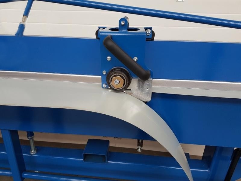

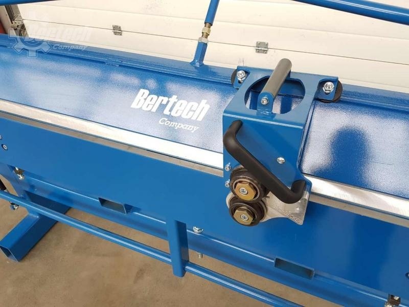

С помощью роликового ножа (опционально) удобно производить раскрой металла непосредственно листогибе. В ситуации, когда нужно отрезать несколько полос металла одинаковой ширины, очень удобно производить разметку листа при помощи передних упоров. Задний стол используется для поддержки при обработке длинных листов металла, так же его можно использовать для складирования готовых изделий и нарезанных полос металла. Угломер позволяет визуально контролировать угол загиба при работе. С помощью ограничителя угла гиба можно ограничить ход гибочной балки, что упрощает работу оператора при производстве большого количества одинаковых изделий. Это позволяет не контролировать угломер визуально и дает возможность точно воспроизводить заданный ограничителем угол гиба на требуемом количестве изделий.

- Роликовый нож;

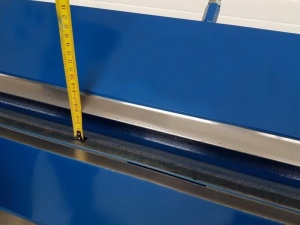

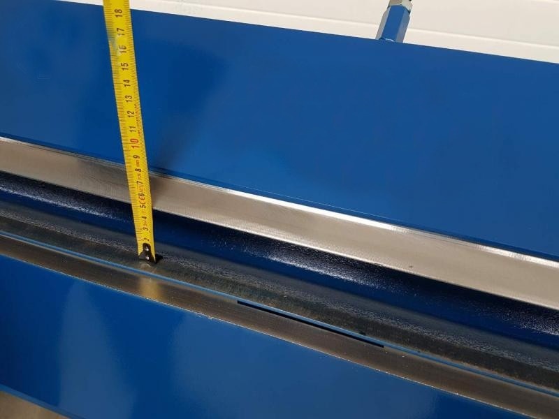

| Высота раскрытия прижимной балки, мм | 50 |
