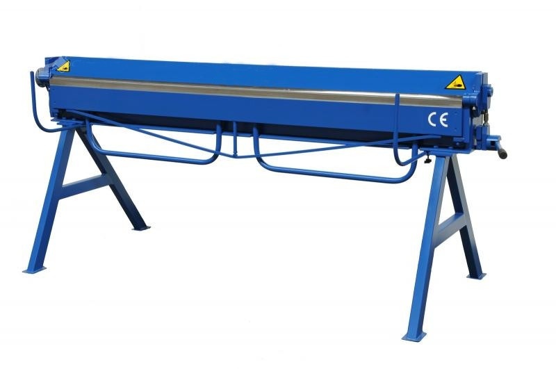

Листогиб механический ZG 3000/0,7
Преимущества

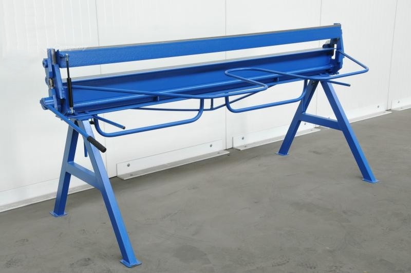

Главным отличием листогибочных станков ZG является высокоточная технология их изготовления на обрабатывающих центрах фирмы MAZAK, что делает их более качественными по сравнению со своими аналогами.

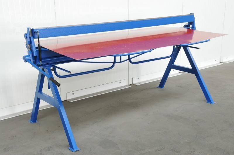

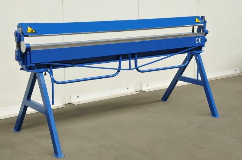

Листогибы ZG - это цеховое оборудование высокого класса, предназначенное для гибки тонколистового металла как в цеху так и на объектах.
Листогибочный станок ZG предназначен для серийного производства профилей из тонколистового металла толщиной до 0,7 мм. Все детали станка выполнены из высококачественной стали с гольванообоработкой и покрыт порошковым покрытием, что делает его прочным, долговечным и неприхотливым в любых условиях эксплуатации. Станок снабжен системой регулировок прижимной и поворотной балок, что гарантирует получение заданных параметров гиба на любом используемом материале.
Преимущества

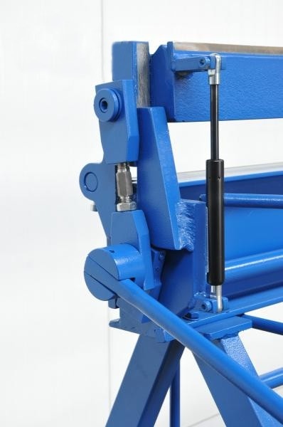

- неограниченная глубина подачи листа металла;
- вертикальный подъём прижимной балки с возможностью фиксации в любой точке;
- напряженная основная балка с возможностью подстройки кривизны;

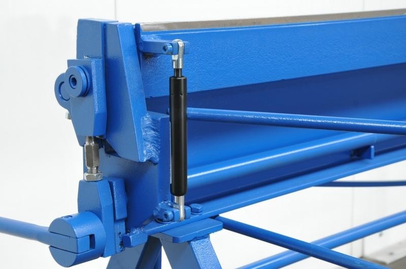

- система компенсации прогиба;
- эксцентриковая регулировка прижимной балки;

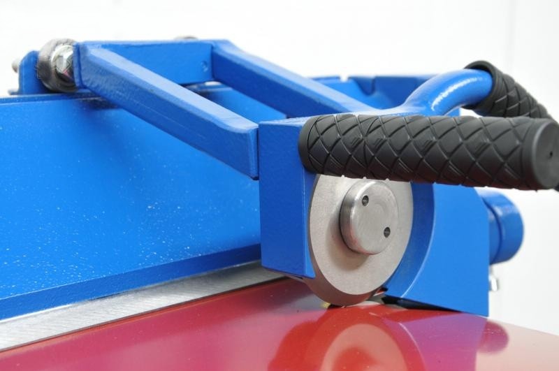

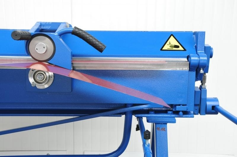

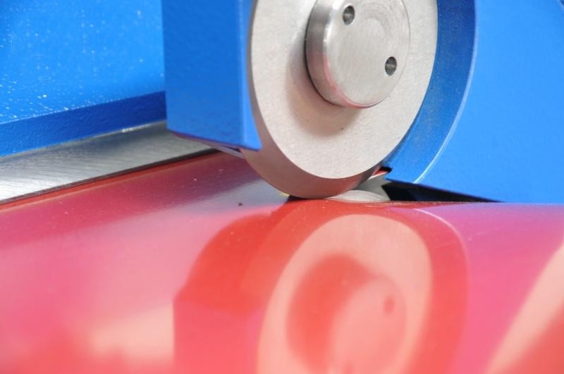

- роликовый нож;
- газовые компансаторы балок;
- простота и надежность конструкции.
Комплектация
- Угломер;

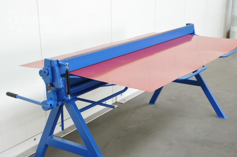

- Стол передней поддержки;
- Стол задней поддержки;
- Вспомогательные газовые компенсаторы.
Дополнительные опции

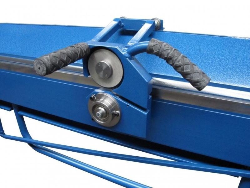

- Роликовый нож;

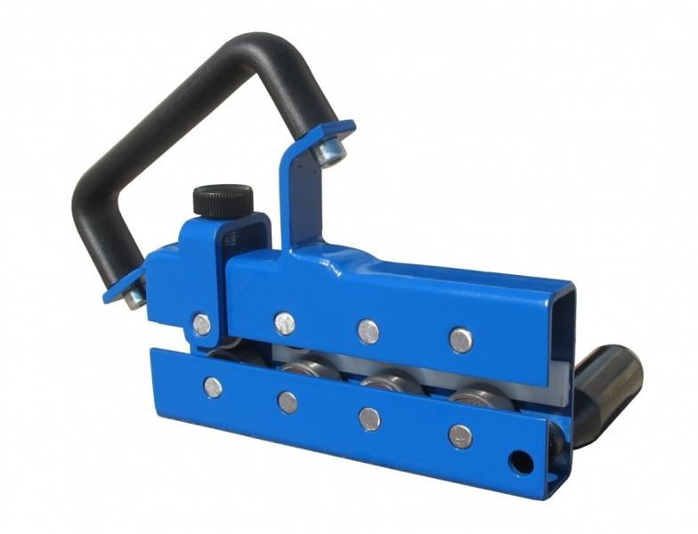

- Фальцезагибающая ручная машинка.
| Техническая характеристика механического листогиба ZG 3000/0.7 | |
| Толщина металла, мм | 0,7 |
| Макс. рабочая длина, мм | 3160 |

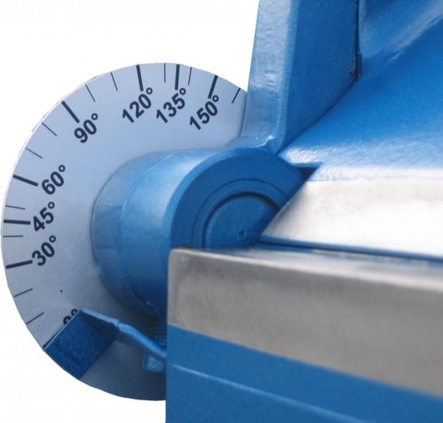

| Угол гибки металла, град. | 130 |
| Сегментная балка | Нет |
| Глубина подачи листа, мм | Не ограничена |
| Высота раскрытия прижимной балки, мм | 80 |
| Тип привода | Ручной |
| Масса, кг | 470 |
| Габариты Д*Ш*В, мм | 3350x1050x950 |
