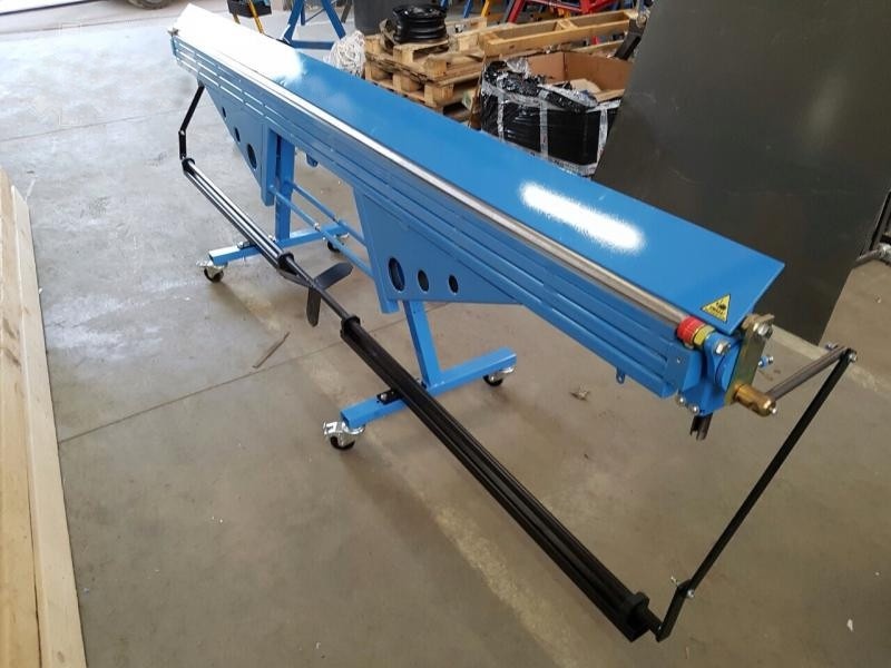

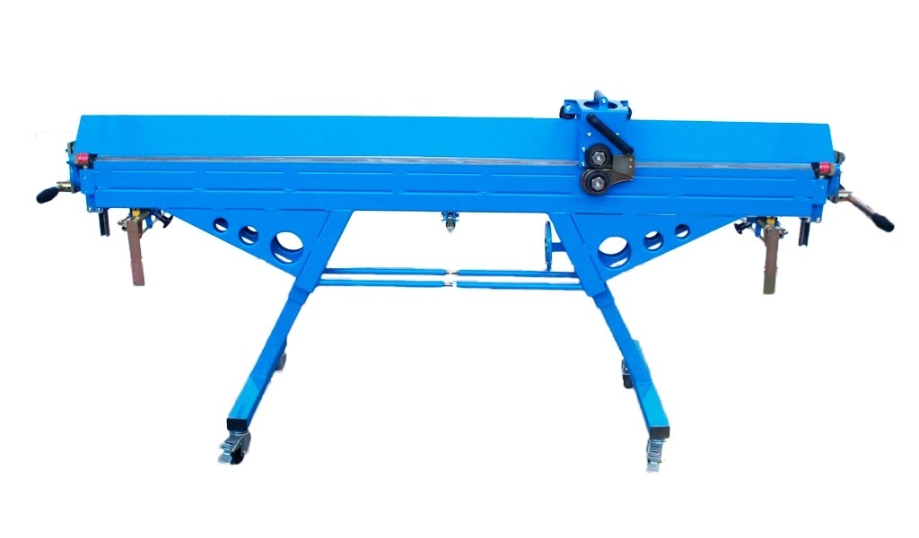

Листогиб механический ZRD 2150
Преимущества
  • Высота подъема прижимной балки - 90 мм;
  • Глубины подачи листа не ограничена;

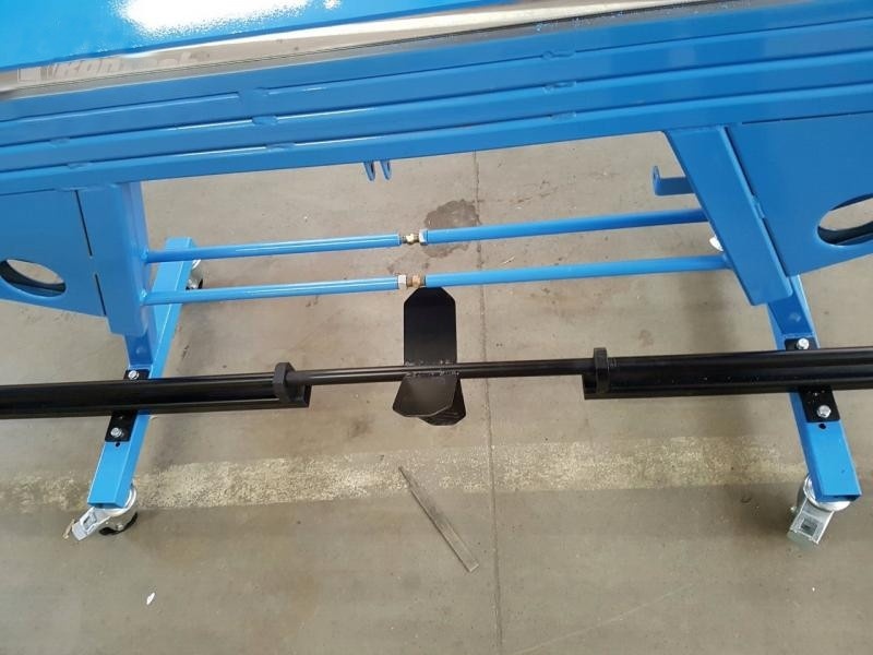

  • Опоры станка оснащены колесиками рояльного типа, что обеспечивает высокую мобильность;
  • Угол гиба 160° для бoртиков высотой до 15 мм и 140° для бортиков более 15 мм;
  • Реализован вертикальный подъем прижимной балки, возможна остановка балки на любой высоте раскрытия;
  • Регулируемая геометрия гибочной балки обеспечивает равномерный гиб по всей длине станка.
Комплектация
  • Листогиб;
  • Опорная стойка с колёсиками и стопорами для фиксации;

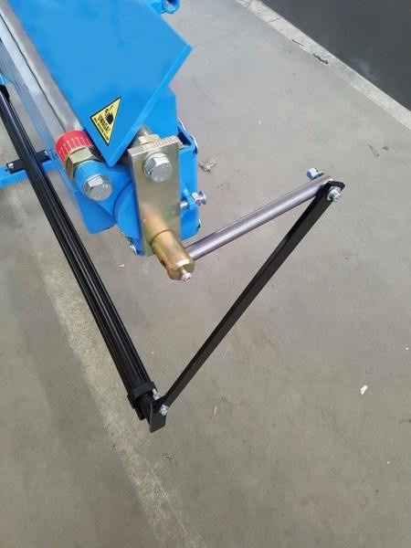

  • Угломеры боковые (2 шт.);
  • Компенсаторы прогиба балок;
  • Деревянная упаковка;
  • Инструкция по экплуатации на русском языке.

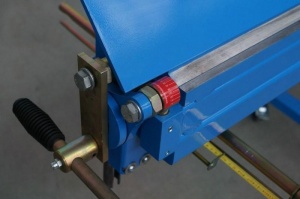

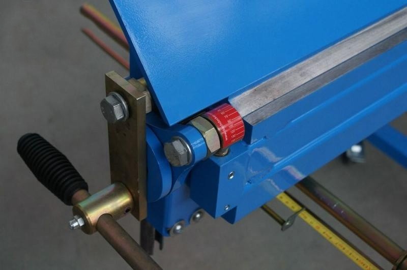

Ограничитель угла гиба

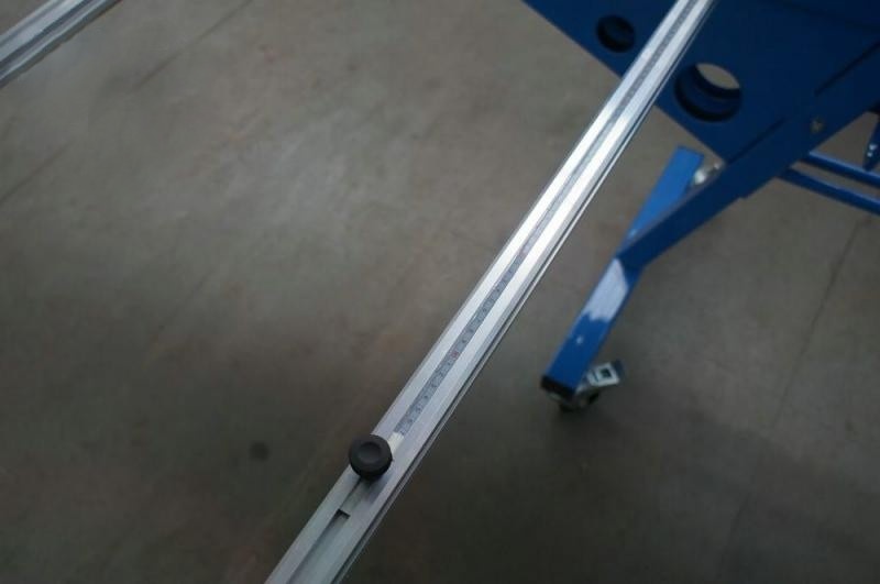

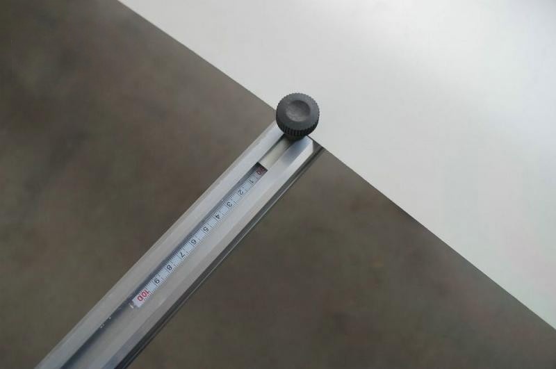

Задний упор с измерительной шкалой
Передний упор с шкалой
