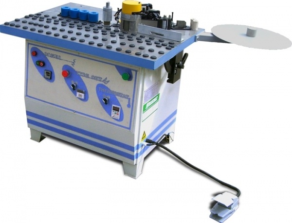

Модель WT-91ST
Прямолинейные и криволинейные детали, кромка 0,4-3 мм, обрубка кромки (пневматика); скорость подачи кромочного материала 1-14 м/мин, регулировка стола по высоте, нижний клеевой бачок, 200 кг
Модель WT-91STD
Модель WT-91ST
Модель WT-91STD
Прямолинейные и криволинейные детали, кромка 0,4-3 мм, обрубка кромки (пневматика); скорость подачи кромочного материала 1-14 м/мин, регулировка стола по высоте, наклон, нижний клеевой бачок для модели SD, 200 кг
Полуавтоматический кромкооблицовочный WT 91ST; WT 91STD (с наклонным столом) станок пред-назначен для облицовки панелей различными материалами (меламином, ламинатом, шпоном, ПВХ, пластмассами) как в полосах, так и в рулонах.
Преимущества
- Возможность обработки как прямой, так и фигурной панели. При этом: - обработка на прямых панелях - прямой, наклонной (для модели WT 91STD) и профилированной кромкой. Обработка на фигурных панелях только с прямым профилем.
- Жесткая станина станка выполнена из прочной стали.
- Надежные вариаторы скорости
- Автоматический магазин для полосового материала и материала в бобинах (мак-симальная толщина - 3 мм), укомплектованный регулируемыми боковыми и верхними направляющими.
- Резиновый валик для автоматической подачи кромки.
- Наклонный стол (для модели WT 91STD).
- Эргономичная панель управления.
- Нижнее расположение клеевой ванны
Технические характеристики кромкооблицовочного позиционного оборудования WT-91ST
| Толщина кромки, мм | 0,4–3 |
| Толщина панели, мм | 10–50 |
| Минимальный радиус фигурной панели, мм | 20 |
| Скорость подачи, м/мин | 1–14 |
| Мощность клеенагревающего узла, кВт | 1,85 |
| Мощность двигателя подачи, кВт | 0,37 |
| Габариты станка, мм | 1050х850х1150 |
| Вес, кг | 200 |
