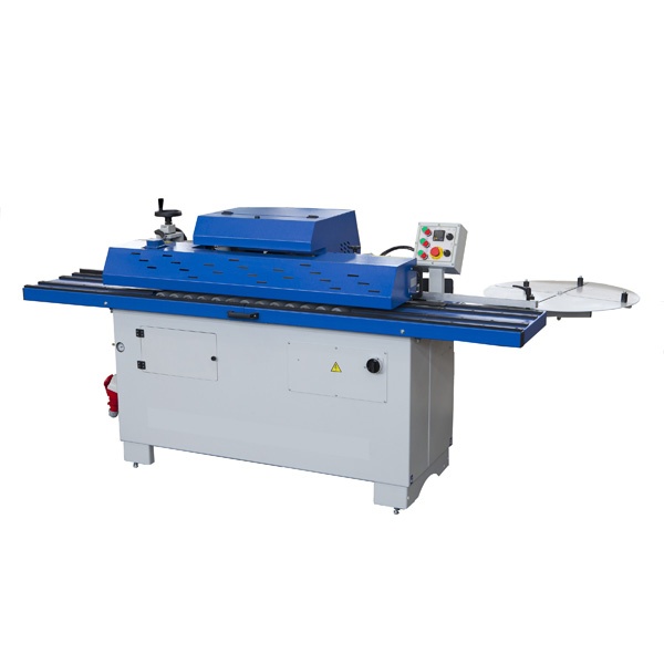

Кромкооблицовочный станок KZM 2 предназначен для, облицовывания прямолинейных заготовок натуральным или синтетическим рулонным материалом (кромкой). Автоматические кромкооблицовочные станки используются для кромок с толщиной от 0,4 мм до 3,0 мм и плит толщиной от 10 мм до 45 мм. Имеется цифровой индикатор для регулировки направляющей линейки и цифровой индикатор для фрезерного устройства .
Приклеивание ведется с автоматической подачей заготовки и прямым нанесением клея на них из ванночки с дальнейшей полировкой.
Стандартное исполнение:
- автоматическое ременное подающее устройство с цифровым индикатором для настройки по высоте согласно толщине заготовки;
- пневматические ножницы для обрезания кромки;
- устройство для снятия свесов с двух сторон (2 фрезы Ø 70 мм, z=4, R2);
- два автоматических: передний и задний режущие циркуляционные диски;
- полировальный узел;
- ванночка для клея;
- электронное регулирование температуры клея с микропроцессором и цифровым термометром;
- подставка под рулон Ø 600мм;
- подвижная расширяющая опора (с пластмассовыми планками) для окантовки более широких плит;
- электрический шкаф встроенный в корпус станка;
- регулятор сжатого воздуха.
