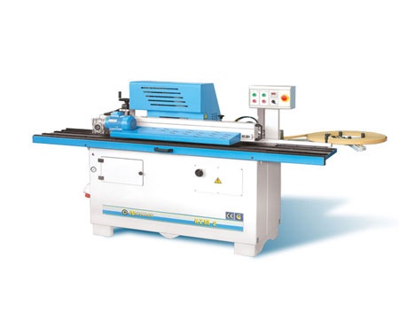

Кромкооблицовочный станок KZM-2
Назначение:
Предназначен для облицовывания прямолинейных заготовок натуральным или синтетическим рулонным материалом (кромкой). Автоматические кромкооблицовочные станки используются для кромок с толщиной от 0,4 мм до 3,0 мм и плит толщиной от 10 мм до 45 мм. Имеется цифровой индикатор для регулировки направляющей линейки и цифровой индикатор для фрезерного устройства. Приклеивание ведется с автоматической подачей заготовки и прямым нанесением клея на них из ванночки.
Отличительные особенности:
  • автоматическое ременное подающее устройство с цифровым индикатором для настройки по высоте согласно толщине заготовки;
  • пневматические ножницы для обрезания кромки;
  • устройство для снятия свесов с двух сторон (2 фрезы ø70 мм, z=4, 15);
  • два автоматических: передний и задний режущие циркуляционные диски;
  • ванночка для клея, электронное регулирование температуры клея с микропроцессором и цифровым термометром;
  • подставка под рулон ø 600мм;
  • подвижная расширяющая опора (с пластмассовыми планками) для окантовки более широких плит;
  • электрический шкаф встроенный в корпус машины;
  • регулятор сжатого воздуха.
