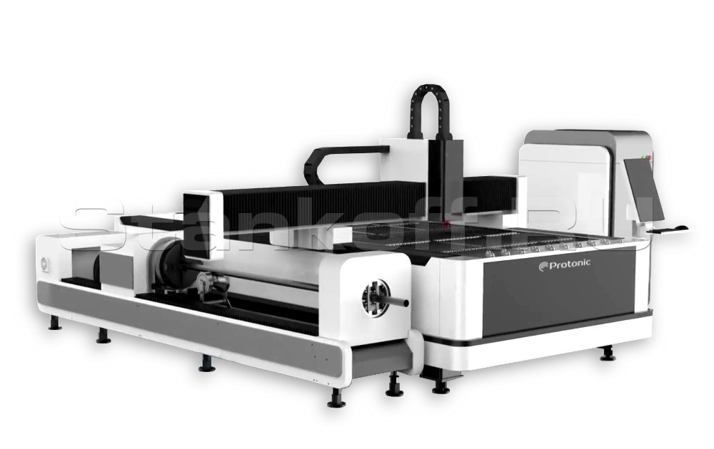

Современные станки лазерной резки с оптоволоконным лазерным излучателем и электронной системой управления ЧПУ. Станки серии DualCut комплектуются лазерными источниками средней мощности и применяются для резки тонких металлических листов и труб.
Преимущества
- Экономия пространства и финансовых затрат на 50% за счет объединения установки для раскроя листовых металлов и трубореза в одном станке.
- Высокоэффективный оптический путь с низкими потерями, высокая скорость резки.
- Высокая адаптивность, возможность резки неровных поверхностей за счет авто-фокусировки.
- Узкий качественный рез, без термической деформации за счет малой зоны нагрева.
- Чистая поверхность после резки, не требующая дальнейшей обработки.
- Высокая точность резки, позволяет изготавливать прецизионные изделия без дальнейшей обработки.
- Системы защиты и отказоустойчивости обеспечивают безотказную работу в 3 смены.
- Каркасная конструкция, прошедшая через процедуру высокотемпературного отжига, обеспечивает точную работу без деформации.
- Система автосмазки, а также системы пыле- и дымоудаления.
- Профессиональное и легкое в использовании программное обеспечение для лазерной резки, которое может обработать все типы рисунков и кодов формата CAD, CorelDRAW, plt, AI,dxf и т.д.

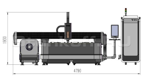

| Технические характеристики оптоволоконного лазера DualCut LNR3015/2000 Raycus | |
| Мощность лазера | 2000 Вт |
| Лазерный источник | Raycus |
| Длина волны | 1060 Нм |
| Обрабатываемая площадь (X,Y,Z), мм | 3000x1500x120 |
| Наружный диаметр труб, мм | 20-200 |
| Макс. скорость холостого хода | 80 м/мин |
| Ускорение | 1G |
| Точность позиционирования (X,Y,Z) | 0,03 мм |
| Привод портала | двусторонний |
| Питание | 380В 50Гц/60Гц 60A |
| Мощность сервоприводов | ось X - 850Вт, ось Y - 2х850Вт, ось Z - 400Вт |
| Вес станка | 3000 кг |
| Габариты | 5300×4790×1950 мм |
