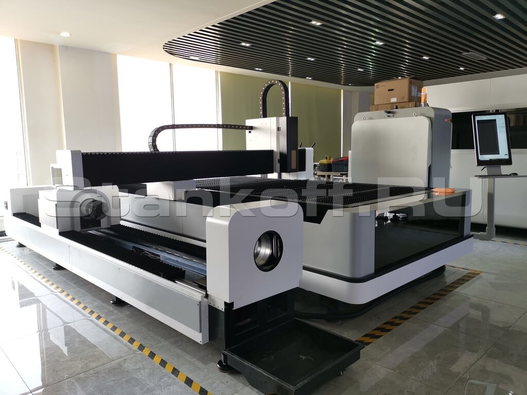

| Мощность лазера | 2000 Вт |
| Лазерный источник | Raycus
| Длина волны | 1060 Нм |
| Обрабатываемая площадь листа | 3000x1500 мм |
| Ход по оси Z | 300 мм |
| Диаметр труб:
Круг Квадрат |
Ø20-210 мм 20х20мм-150х150 мм |
| Макс. скорость холостого хода | 100 м/мин |
| Ускорение | 1-1.5G |
| Точность позиционирования
0,02 мм |
| Питание | 380В/50Гц/60Гц/60А |
| Мощность сервоприводов | Лист: ось X - 850 Вт, ось Y - 2х1300 Вт, ось Z - 750 Вт
Труба: 3х1800 Вт |
| Вес станка | 5500 кг |
| Габариты | 5400×3580×2150 мм |
