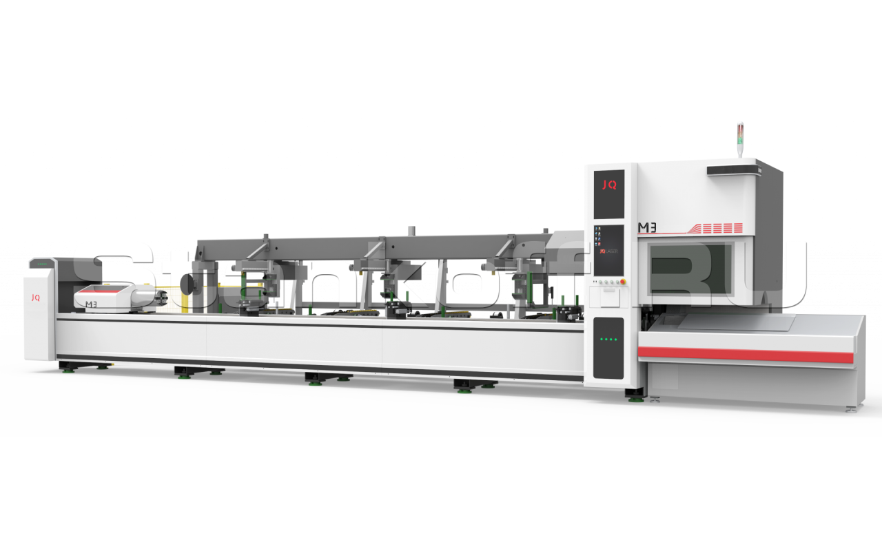

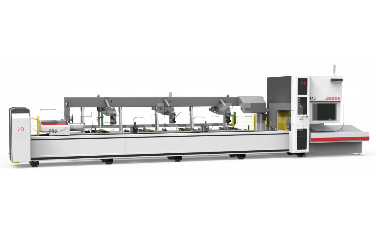

Станок для лазерной резки труб с автоматической загрузкой спроектирован и разработан на основе станка M1. Станок оснащен пневматическими патронами полного хода и подходит для резки всех видов металлических труб диаметром от 15 до 230 мм.
Комплектация
| Режущая голова | Raytools (Швейцария) |
| Зубчатая передача «шестерня-рейка» | YYC (Тайвань) |
| Высокоточные направляющие | Hiwin (Тайвань) |
| Серводвигатели | Panasonic (Япония) |
| Драйверы | Panasonic (Япония) |
| Источник излучения | Raycus (Китай) |
| Система управления
Fscut 5000B (Китай) |
| Водяное охлаждение - чиллер | Hanli (Китай) |
| Пневматические компоненты | AirTAC (Тайвань) |
| Электрические компоненты | Schneider (Франция) |
| Водяной чиллер | Hanli (Китай) |
| Стабилизатор напряжения |

Тяжелая листовая станина
Станина сварена из высококачественной листовой стали и подвержена высокотемпературному отжигу, значительно повышающему ее прочность, твердость, износостойкость. Листовая станина обладает значительными преимуществами по сравнению с станиной из труб, такими как больший вес, прочность и надежность, отсутствие вибраций при работе и, как следствие, обеспечивает стабильный, качественный и точный рез.
Передний пневматический зажимной патрон
Герметичная конструкция эффективно предотвращает загрязнение пылью при резке. Точность выравнивания обеспечивается полным ходом патрона. Скорость вращения патронов:150 об/мин. Максимальная нагрузка на передний патрон 120 кг, нагрузка на оба патрона - 240 кг.
Задний зажимной патон
Выполняет функцию зажима и поддержки трубы. Опорная база патрона обладает высокой прочностью и надежностью. Полая конструкция позволяет установить вытяжку в задний патрон. В тот момент, когда станок режет последнюю деталь, которая находится рядом с задним патроном, вытяжка может выдувать шлаки, образующиеся в результате резки, для защиты заднего патрона и избегания попадания шлака в патроны
Система поддержки и захвата труб
Автоматическая поддержка труб следит за контуром трубы при повороте. Идеально подходит для труб квадратной, прямоугольной формы (в отличии от обычных систем поддержки, которые хорошо удерживают только круглые трубы). Работает в паре с ЧПУ станка.
Автоматическая система загрузки труб
Предназначена для труб диаметром 20-200 мм (погрузчик более стабилен для труб диаметром 30-200 мм) и весом до 100 кг для одной трубы. Максимальный вес складируемых труб - 2 тонны.Длина труб 4500-6200 мм.
Кривизна трубы по всей длине должна быть в пределах 0,1 D.
Процесс подачи труб полностью контролируется серводвигателями, не требуется ручное вмешательство.
Для прямоугольных труб с неравными сторонами условия механизм подачи корректируется автоматически.
Автоматическая система выгрузки
Механизм автоматической разгрузки труб длиной 2 метра подходит для труб длиной до 3 метров.Переднее приемное устройство включает в себя поддерживающий механизм, управляемый 2 наборами цилиндров. Когда отрезанная труба длиннее, механизм удерживает трубу, чтобы предотвратить ее провисание.
