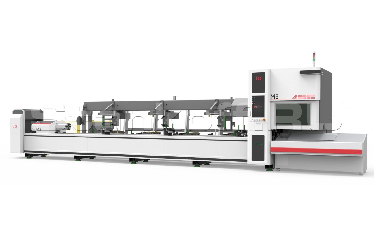

Оптоволоконный лазерный труборез с автоматической загрузкой труб FLT6020M3/2000 IPG
Станок для лазерной резки труб с автоматической загрузкой спроектирован и разработан на основе станка M1. Станок оснащен пневматическими патронами полного хода и подходит для резки всех видов металлических труб диаметром от 15 до 230 мм.

Особенности конструкции
Лазерный источник IPG
IPG Photonics – передовой производитель, флагман в области оптоволокна. IPG использует ряд инновационных технологий, которые делают продукцию максимально эффективной и надежной. Одна из последних технологий корпорации – применение одиночного излучателя. При этом срок его эксплуатации превышает 100 000 часов. Такое оборудование рассчитано на постоянное пользование им в высокоскоростных режимах и сильные нагрузки.
Швейцарская режущая голова BM111PC
• С возможностью резки швеллера, двутавра, уголков;• Номинальная мощность 3,3 кВт;
• Модульная конструкция с простым обслуживанием;
• Двойные контуры водяного охлаждения;
• Автоматическая фокусировка для повышения эффективности прокалывания и резки;
• 3 Защитных стекла (верхнее, среднее и нижнее) для защиты коллимационной и фокусирующей линзы;
• Высокий класс пылезащиты - IP65, запатентованная пылезащитная конструкция;
• Узкая конструкция сопла для уменьшения помех;
• Оптимизированная оптическая конфигурация, плавная и эффективная конструкция воздушного потока;
• Диапазон автофокуса составляет +10 ~ -12 мм, точность регулировки 0,05 мм;
• Максимальное ускорение привода фокусирующей линзы 10 м/с², максимальная скорость 10 м/мин;
• Защитные стекла φ24,9х1,5 мм и φ27,9х4,1 мм;
• Внутренний диаметр сопел 1,2 / 1,5 / 2 / 2,5 / 3 / 3,5 / 4 мм;
• Коллимационое фокусное расстояние (CL) 100 мм;
• Номинальное фокусное расстояние (FL) 155 мм, 200 мм;
• В конструкции используется держатель линз выдвижного типа, что делает замену линз быстрой и простой;
• Вес ~5,5 кг.
Тяжелая листовая станина
Станина сварена из высококачественной листовой стали и подвержена высокотемпературному отжигу, значительно повышающему ее прочность, твердость, износостойкость. Листовая станина обладает значительными преимуществами по сравнению с станиной из труб, такими как больший вес, прочность и надежность, отсутствие вибраций при работе и, как следствие, обеспечивает стабильный, качественный и точный рез.
Передний пневматический зажимной патрон
Герметичная конструкция эффективно предотвращает загрязнение пылью при резке. Точность выравнивания обеспечивается полным ходом патрона. Скорость вращения патронов:150 об/мин. Максимальная нагрузка на передний патрон 120 кг, нагрузка на оба патрона - 240 кг.
Задний зажимной патон
Выполняет функцию зажима и поддержки трубы. Опорная база патрона обладает высокой прочностью и надежностью. Полая конструкция позволяет установить вытяжку в задний патрон. В тот момент, когда станок режет последнюю деталь, которая находится рядом с задним патроном, вытяжка может выдувать шлаки, образующиеся в результате резки, для защиты заднего патрона и избегания попадания шлака в патроны
Система поддержки и захвата труб
Автоматическая поддержка труб следит за контуром трубы при повороте. Идеально подходит для труб квадратной, прямоугольной формы (в отличии от обычных систем поддержки, которые хорошо удерживают только круглые трубы). Работает в паре с ЧПУ станка.
Автоматическая система загрузки труб
Предназначена для труб диаметром 20-200 мм (погрузчик более стабилен для труб диаметром 30-200 мм) и весом до 100 кг для одной трубы. Максимальный вес складируемых труб - 2 тонны.Длина труб 4500-6200 мм.
Кривизна трубы по всей длине должна быть в пределах 0,1 D.
Процесс подачи труб полностью контролируется серводвигателями, не требуется ручное вмешательство.
Для прямоугольных труб с неравными сторонами условия механизм подачи корректируется автоматически.
Автоматическая система выгрузки
Механизм автоматической разгрузки труб длиной 2 метра подходит для труб длиной до 3 метров.Переднее приемное устройство включает в себя поддерживающий механизм, управляемый 2 наборами цилиндров. Когда отрезанная труба длиннее, механизм удерживает трубу, чтобы предотвратить ее провисание.
Серводвигатели и драйверы Panasonic
Высокая амортизация, хорошая ригидность, могут выдерживать высокие скорости и ускорение. Преимуществом перед остальными приводами переменного и постоянного тока является возможность динамичного управления скоростью вала и его положением. Способны поддерживать номинальный момент в довольно широком диапазоне скоростей. Чем выше мощность сервоприводов, тем короче срок окупаемости станка, так как от данной мощности зависит производительность станка.
Зубчатые передачи YYC
YYC специализируется на производстве высокоточных зубчатых реек и шестерней. Продукцию YYC по всему миру уже много десятилетий. Стабильно высокое качество и постоянная работа над совершенствованием технологий производства, делают компанию YYC одним из лидеров по поставке зубчатых передач во всем мире. Изготовлены из стали марки 45C. Покрытие - химическое оксидирование.
Высокоточные направляющие Hiwin
Перемещение лазерной головки осуществляется по линейным направляющим Hiwin (Тайвань). Направляющие производства Hiwin отвечают всем международным и европейским стандартам и производится с непрерывным контролем качества. Линейные направляющие Hiwin имеют следующие выдающиеся особенности: плавный ход, высокая точность и надежность, большая грузоподъемность, уплотненные каретки, низкое трение, низкий уровень шума, легкость установки.
Система управления FSCUT 5000B
5-осевая система управления FSCUT5000B является самой распространенной системой управления для резки труб. Применяется на станках с двумя зажимными патронами. FSCUT5000B работает с программным обеспечением для 3D-резки Tubest, что позволяет достичь максимальной эффективности, высокой точности резки и минимального остатка по трубе.
Автоматическая система смазки
Все подвижные механизмы станка закрыты защитными кожухами для предотвращения попадания крупно и мелкодисперсной металлической пыли. Для удобства эксплуатации лазерный комплекс оснащён централизованной системой автоматической смазки. Система подаёт смазывающую жидкость в подвижные элементы с заданным давлением и интервалом.
