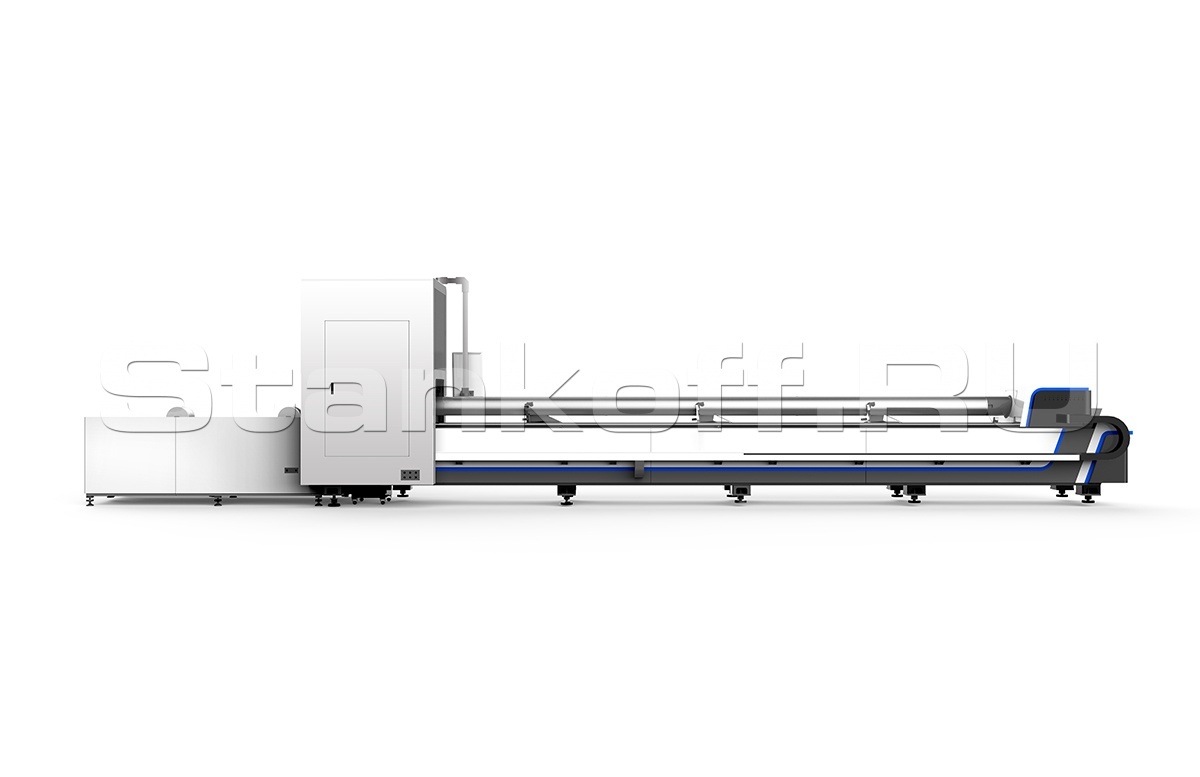

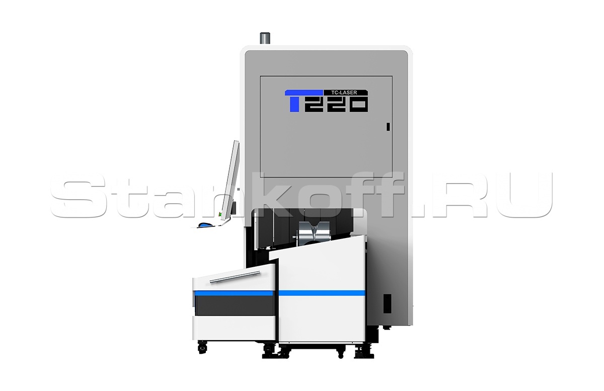

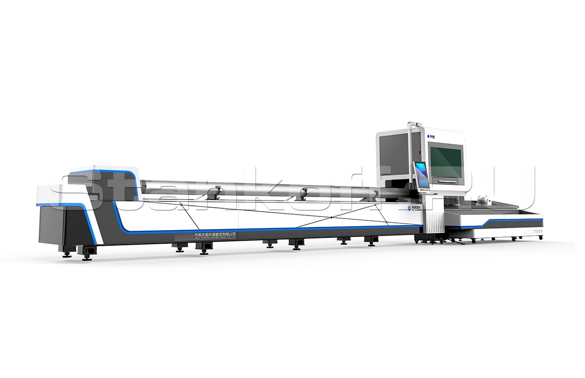

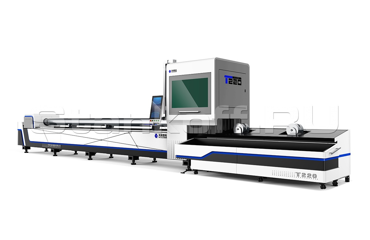

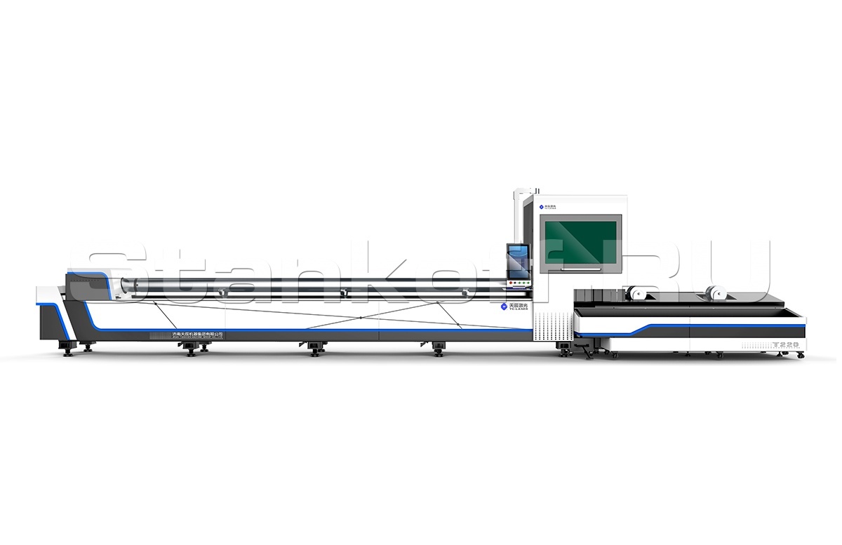

Оптоволоконный лазерный труборезный станок тяжелой серии TC-T220/2000 IPG
Современный станок для резки труб из нержавеющей, углеродистой, марганцевой стали, латуни, алюминия и т.д круглой, квадратной, эллиптической, шестигранной формы, D-образных труб, с оптоволоконным лазерным излучателем и электронной системой управления ЧПУ. Может обрабатывать трубы различных диаметров и длин. Широко используется в различных отраслях промышленности.

| Технические характеристики оптоволоконного лазера TC-T220/2000 IPG | |
| Мощность лазера | 2000 Вт |
| Лазерный источник | IPG |
| Длина волны | 1080 Нм |
| Наружный диаметр труб | 20-220 мм |
| Макс. длина труб | 6300 мм |
| Ход по осям (X/Y/Z) | 6600/250/185 мм |
| Точность позиционирования | 0,02 мм |
| Максимальное ускорение | 0.7G |
| Мощность сервоприводов | Y: 850 Вт, Z: 750 Вт, U: 2900 Вт, W (передний патрон): 2900 Вт, Задний патрон: 1800 Вт |
| Макс. скорость вращения оси W | 110 об/мин |
| Максимальная нагрузка | 220 кг |
| Потребляемая мощность | 26 кВт |
| Питание | 3 фазы 380В/50Гц |
| Вес станка | 6000 кг |
| Габариты | 11500×1750×2550 мм |
