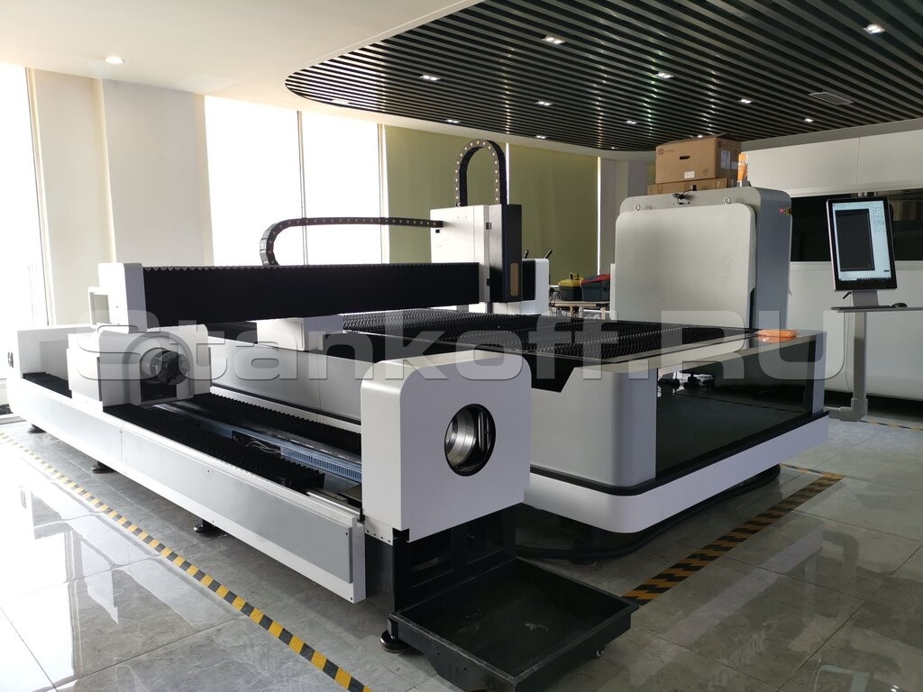

| 3000 Вт | 10 мм | 8 мм | 12 мм | 6 мм | ||
| 4000 Вт | 12 мм | 10 мм | 14 мм | 10 мм | ||
| Профильные трубы | ||||||
| Диаметр труб | φ20-φ50 | φ50-φ100 | φ100-φ150 | |||
| Мощность источника | Черная сталь | Нержавеющая сталь | Черная сталь | Нержавеющая сталь | Черная сталь | Нержавеющая сталь |
| 1000 Вт | 3 мм | 2 мм | 3 мм | 2 мм | 6 мм | 3 мм |
| 1500 Вт | 4 мм | 3 мм | 4 мм | 3 мм | 8 мм | 4 мм |
| 2000 Вт | 6 мм | 4 мм | 12 мм | 4 мм | ||
| 3000 Вт | 8 мм | 4 мм | 12 мм | 6 мм | ||
| 4000 Вт | 10 мм | 6 мм | 14 мм | 6 мм | ||
Области применения
- Машиностроение и кораблестроение
- Производство электрооборудования
- Производство торгового и пищевого оборудования
- Рекламно-сувенирное производство
- Аэрокосмическое производство
Получаемые изделия
| Мощность лазера | 3000 Вт |
| Лазерный источник | Raycus
| Длина волны | 1060 Нм |
| Обрабатываемая площадь листа | 3000x1500 мм |
| Ход по оси Z | 300 мм |
| Диаметр труб:
Круг Квадрат |
Ø20-210 мм 20х20мм-150х150 мм |
| Макс. скорость холостого хода | 100 м/мин |
| Ускорение | 1-1.5G |
| Точность позиционирования | 0,02 мм |
| Питание | 380В/50Гц/60Гц/60А |
| Мощность сервоприводов | Лист: ось X - 850 Вт, ось Y - 2х1300 Вт, ось Z - 750 Вт
Труба: 3х1800 Вт |
| Вес станка | 5500 кг |
| Габариты | 5400×3580×2150 мм |
