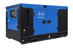

Дизельный генератор рекомендуем для таких объектов как строительные площадки и подразделения МВД и МЧС, для малых торговых и производственных предприятий, коттеджных поселков, частных домов, или любых объектов, на которых перебои в электроснабжении случаются не очень часто.
Дизельный генератор оснащен системой управления, которая производит вывод на экран значений всех ключевых параметров функционирования ДГУ, имеет водонепроницаемую лицевую панель и защищена паролем от несанкционированного изменения настроек.

| Техническая характеристика Дизельного генератора в кожухе ТСС АД-10С-230-1РКМ11 |
| Мощность номинальная, кВт |
10 |
| Мощность номинальная, кВА |
10 |
| Мощность максимальная, кВт |
11 |
| Мощность максимальная, кВА |
11 |
| Коэффициент мощности |
1 |
| Напряжение (В) |
230 |
| Количество фаз |
1 |
| Частота, Гц |
50 |
| Номинальный ток (А) |
55 |
| Объём топливного бака (л) |
42 |
| Расход топлива при 50% мощности л/ч |
1.5 |
| Расход топлива при 75% мощности л/ч |
2.2 |
| Расход топлива при 100% мощности л/ч |
2.8 |
| Автономная работа на 75% нагрузки без дозаправ (ч) |
19.1 |
| Степень автоматизации |
1 (ручной запуск) |
| Система аварийной остановки |
да |
| Датчик уровня топлива |
да |
| Отключатель АКБ |
да |
| Исполнение |
ШумозащитныйКожух |
| Глушитель |
промышленный |
| Габаритные размеры (Д;Ш;В; мм) |
1800x855x1020 |
| Масса, кг |
578 |
| Гарантия, срок (мес) |
12 |
| Производитель двигателя |
TSS Diesel |
| Комплектация |
глушитель, топливный бак, АКБ, ЩУ с цифровой панелью, станция запр. маслом и ОЖ |
