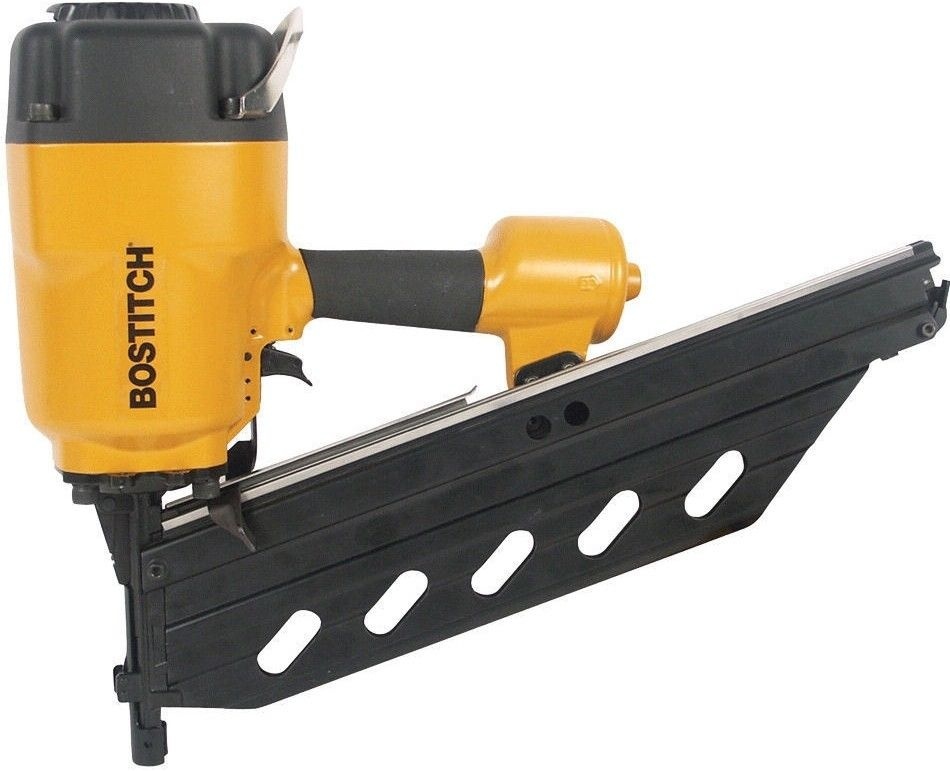

Пневмопистолет для реечных гвоздей Bostitch BRT130-E
Мощный неприхотливый инструмент, сбалансированный по весу. Плоский, реечный магазин с углом наклона 21º, обеспечивает хороший доступ инструмента в зону работы по сравнению с аналогичными барабанного типа.
Работает в режиме пистолета «ST» (для совершения выстрела сначала необходимо привести носовую часть инструмента в контакт с поверхностью, в точке забивания гвоздя, затем нажать спусковой крючок). Данная система позволяет полностью исключить повторный случайный выстрел во время отдачи инструмента. Съемная боковая ручка, при необходимости, позволяет работать инструментом двумя руками.
Инструмент предназначен для промышленного производства деревянной тары, кабельных барабанов, поддонов, крепления грузов. Кроме этого успешно используется в деревянном домостроении для скрепления каркасов и стропильных конструкций. Этот инструмент оптимально подойдет тем, кому необходимо обеспечить быстрое и надежное крепление деревянных конструкций гвоздями длинной от 100 мм до 130 мм.
