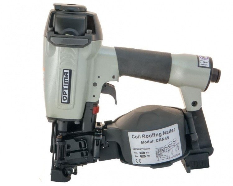

Кровельный пневмопистолет Optima CRN45A
Компактный удобный инструмент для быстрой настилки кровельных материалов, имеет регулировку глубины забивания, и переключатель режима работы.
Режимы работы
  • Режим пистолета «ST» (выстрел происходит только при последовательном нажатие сначала предохранителя, при контакте о поверхность материала, потом пускового крючка).
  • Режим молотка (при удержание курка в нажатом положение - выстрел происходит при контакте предохранителя, на носовой части инструмента, с поверхностью материала).
Тип крепежа
  • гвозди кровельные в бобинах
  • диаметр 3.05-3.4 мм
  • длины 19-45 мм
  • шляпка 10 мм
Техническая характеристика кровельного пневмопистолета Optima CRN45A
Рабочее давление, МПа 4,8-7
Расход воздуха (при 5,6 МПа), литр/за удар 1,05
Размер, мм 313х271х116
Вес, кг 2,58
