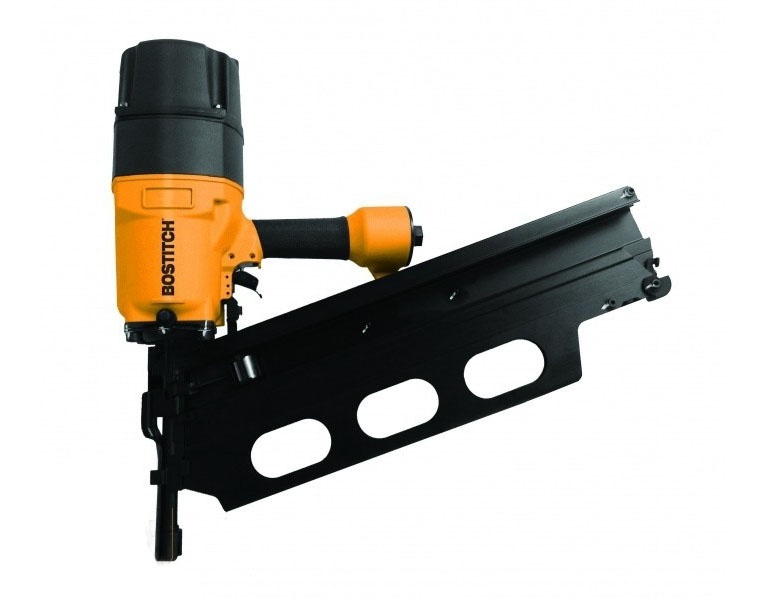

Реечный пневмопистолет Bostitch F21PL-E
Мощный, неприхотливый и сбалансированный по весу профессиональный инструмент. Позволяет работать двумя видами гвоздей (для дерева и металл-коннекторами). Производить перенастройку инструмента нет необходимости, Вы просто вставляете необходимый для работы гвоздь. Инструмент оснащен регулировкой глубины забивания.
Инструмент идеально подходит для стропильных работ, позволяет выполнить широкий спектр работ в каркасном и деревянном домостроении. Инструмент по праву считается лучшим, для задач деревянного домостроения.

Техническая характеристика реечного пневмопистолета Bostitch F21PL-E
Рабочее давление, МПа 5-8
Расход воздуха (при 6 МПа), литр/за удар 2,47
Размеры, мм 517× 355 × 133
Вес, кг 3,7
