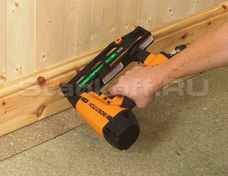

Легкий магниевый корпус, удобная и сбалансированная конструкция инструмента, наличие регулировки глубины забивания, переключатели режимов работы (молоток/пистолет), блокировка от случайного выстрела, крюк для крепления на ремне, компактный носик, мягкая силиконовая насадка на предохранитель – все это делает данный инструмент удобным и незаменимым при проведение строительных работ.
Уникальная система работы без специальной смазки - облегчает технологическое обслуживание инструмента и полностью исключает масляные разводы на поверхности материала. Данный инструмент находит широкое применение для внутренних и наружных работах по дереву, в том числе для крепления блок-хауса, вагонки, плинтусов и наличников. Штифты оцинкованы, что позволяет избежать ржавых подтеков на поверхности материала.

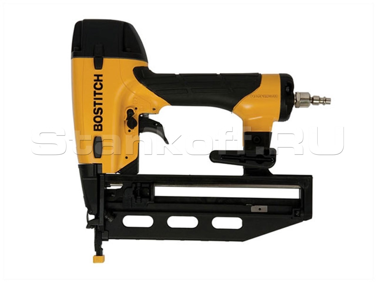

| Техническая характеристика пневмопистолета для финишных гвоздей Bostitch FN1664-E | ||
| Рабочее давление, МПа | 4,8-8,3 | |
| Расход воздуха (при 5,6 МПа), л/за удар | 1,83 | |
| Размеры, мм | 302х289х86 | |
| Вес, кг | 1,70 | |
