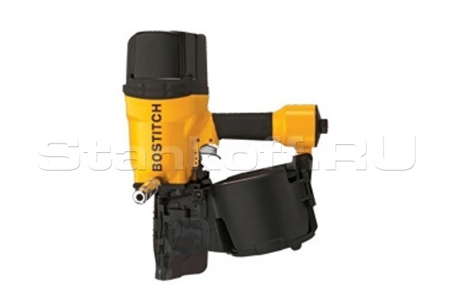

Пневмопистолет барабанный N512C-2-E
Мощный высокопроизводительный промышленный пистолет для гвоздей до 130 мм. Позволяет забивать гвозди диаметром 3,8 мм и длиной до 130 мм в древесину любой жесткости. Обладает большим ресурсом и высокой безотказностью. Наличие боковой дополнительной ручки существенно облегчает работу этим инструментом. Инструмент работает в режиме пистолета (последовательное нажатие сначала предохранителя, затем курка) для полного исключения случайного повторного выстрела при отдаче мощного инструмента. Конструкция носовой части инструмента выполнена со сменной втулкой – это позволяет избежать дорогостоящий ремонт при износе носовой части.
Применение
- Сборка поддонов повышенной грузоподъемностью
- Крепление тяжелых грузов
- Производство кабельных барабанов
Тип крепежа
- Длины: 100-130 мм
- Толщины: 3,8 мм
- Шляпка: 8,2 мм
| Техническая характеристика пневмопистолета барабанного N512C-2-E | ||
| Рабочее давление, МПа | 4,8-8,3 | |
| Расход воздуха (при 5,6 МПа), литр/за удар | 5,8 | |
| Размеры, мм | 483 × 388 × 153 | |
| Вес, кг | 6,0 | |
