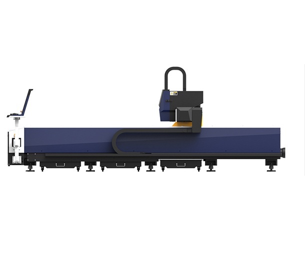

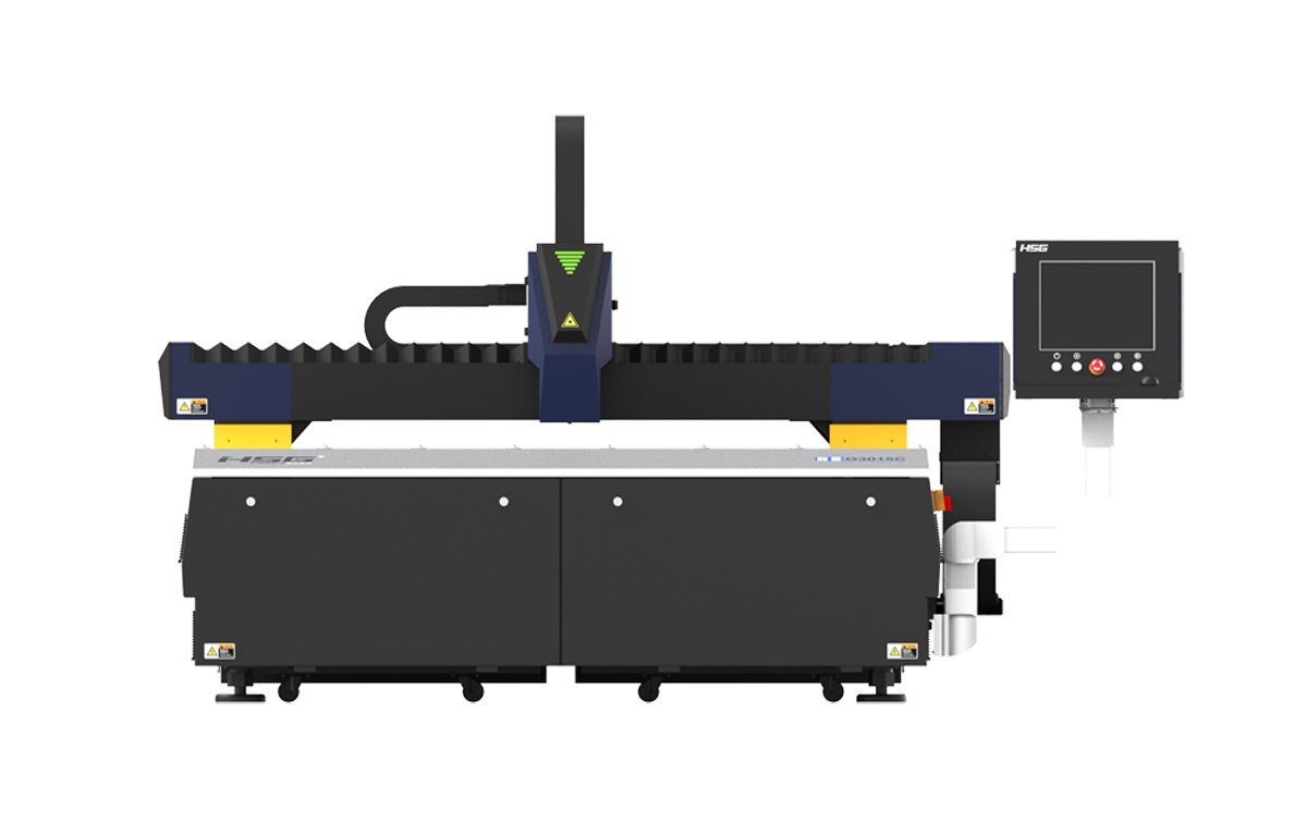

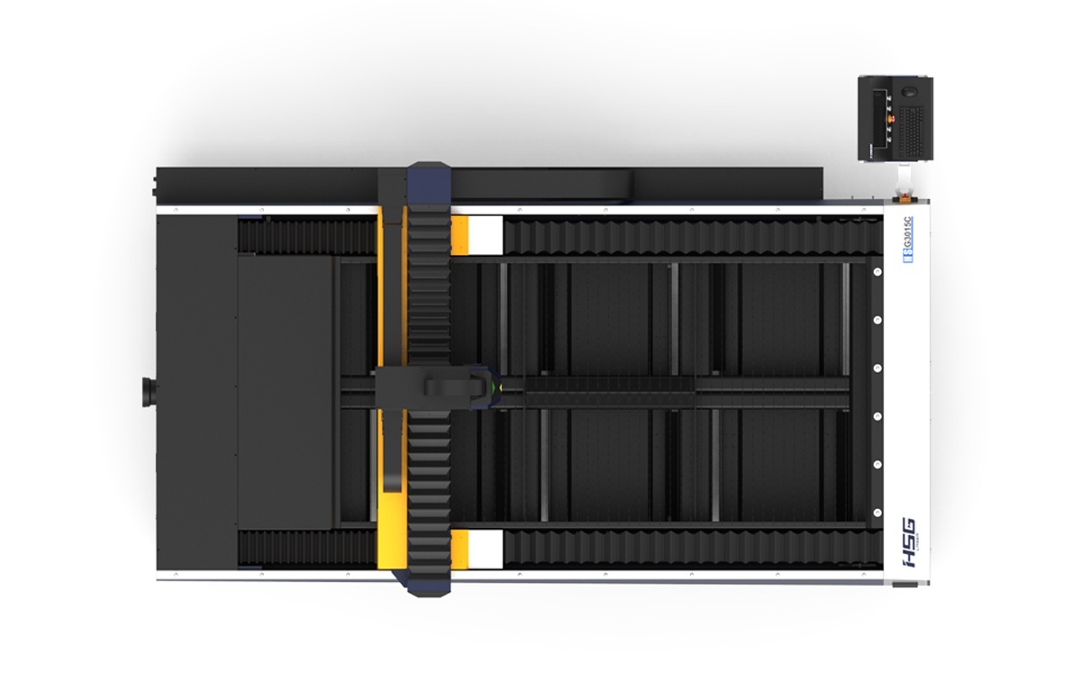

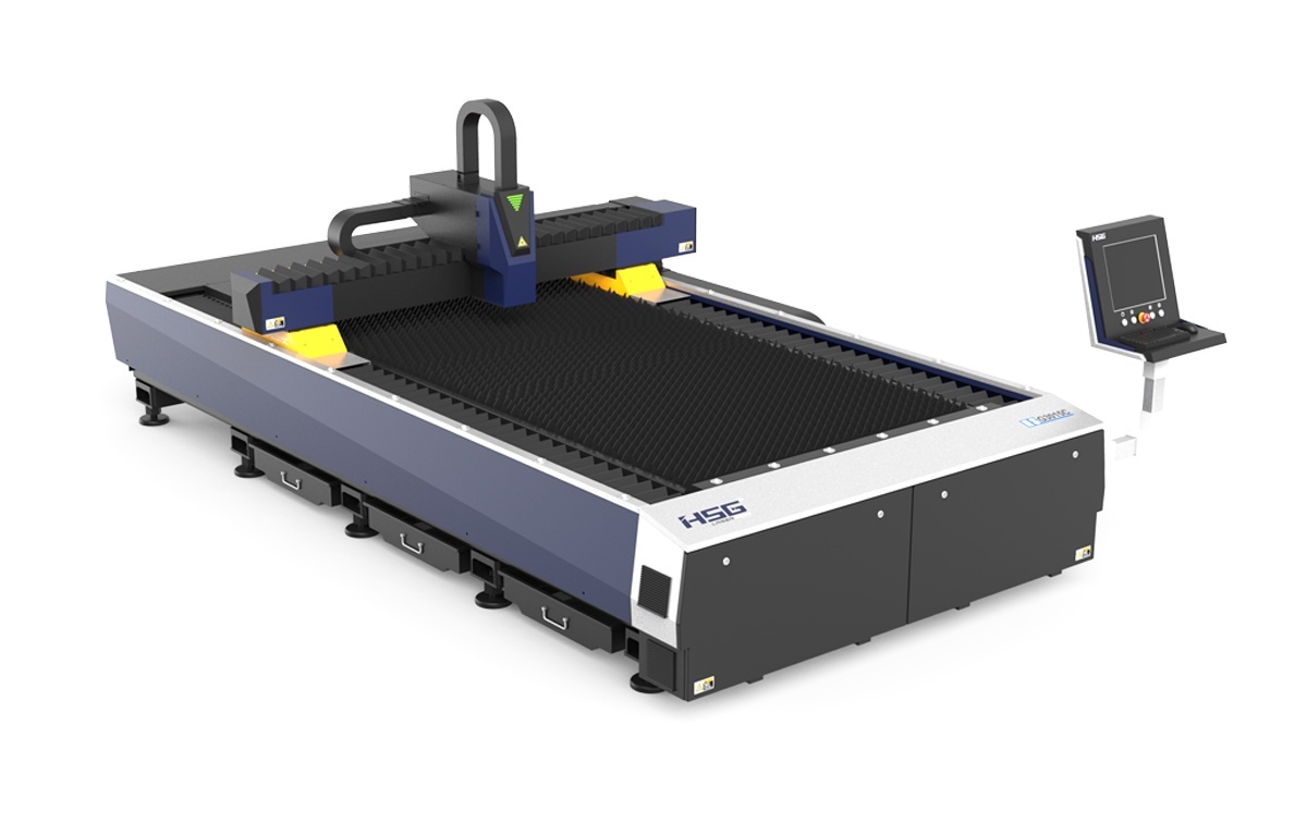

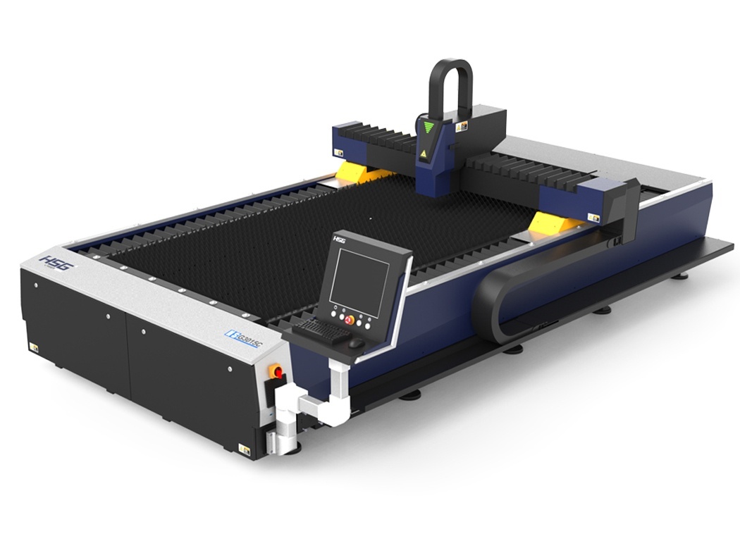

Волоконный лазер для резки листового металла HS-G3015C/1500 Raycus
Рекомендуем предложения
Преимущества
- Станки имеют устойчивую портальную конструкцию, обеспечивающую стабильность работы.
- Профессиональная система управления ЧПУ с функцией регулировки мощности лазера обеспечивает высокое качество реза, удобство и простоту эксплуатации.
- В механизме перемещения используются серводвигатели и двусторонний привод "шестерня-рейка", гарантирующие высокую скорость и точность и резки и надежность оборудования.
- Система подачи газа имеет встроенную систему управления, современный дизайн, состоит исключительно из импортных пневматических компонентов и имеет три магистрали ,позволяющие одновременно получать доступ к 3 различным вспомогательным газам и автоматически переключаться между ними. Выбор газа происходит в зависимости от обрабатываемого металла. Для управления режущим газом используется высокоточный манометр. редуктор-солинойд позволяет мгновенно регулировать давление с точностью 0,001 мПа.
- Высококачественный, высокопроизводительный резонатор лазерного излучения, низкие расходы, связанные с производством, энергосбережение, экологически безопасный, не загрязняет окружающую среду.

| Технические характеристики оптоволоконного лазера HS-G3015C/1500 Raycus |
| Лазерный источник | |
| Мощность лазера | 1500 Вт |
| Лазерный источник | Raycus |
| Длина волны | 1065 Нм |
| Потребляемая мощность (Источники питания лазера с охлаждением) | 9,2 кВт |
| Срок службы | 80000 моточасов |
| Станок | |
| Обрабатываемая площадь |
1500x3000 мм |
| Макс. скорость холостого хода | 100 м/мин |
| Ускорение | 1.0G |
| Точность позиционирования |
±0,05 мм |
| Потребление электроэнергии без лазерного источника | 6,7 кВт |
| Привод | серводвигатели |
| Передача | зубчатая рейка |
| Рабочая температура | 15 - 40 °C |
| Рабочая влажность | <90 % |
| Программное обеспечение | CypCUT Laser |
| Графические форматы | DXF, PLT, Ai, LXD, GBX, NC G-kod |
| Исполнение | открытое |
| Максимальная нагрузка | 800 кг |
| Вес станка | 3300 кг |
| Габариты | 4600×2600×1650 мм |
