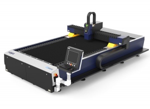

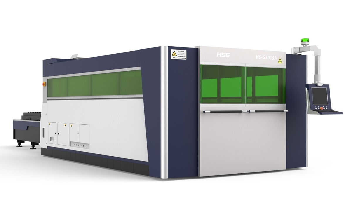

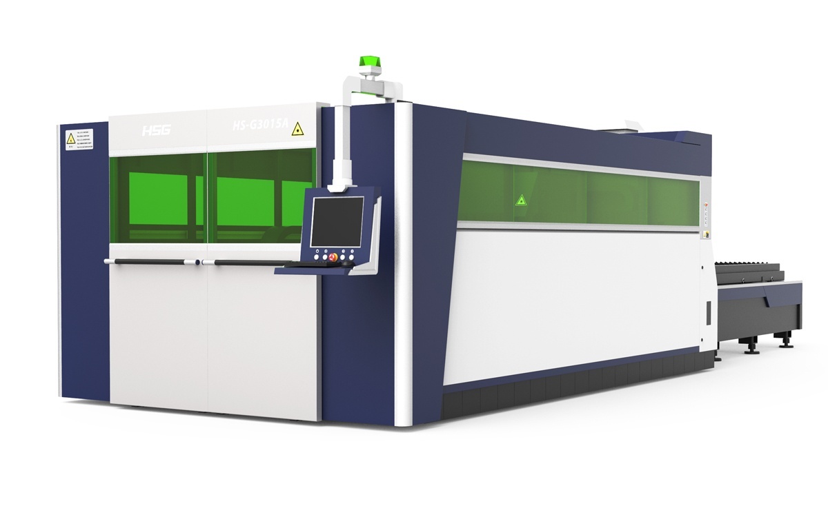

Волоконный лазер для резки листов металла HS-G3015A/3300 Raycus
Профессиональные станки в закрытом исполнении для резки листовых металлов со сменными рабочими столами и рабочей зоной 3000х1500 мм. На лазерах можно установить лазерные источники мощностью 500 - 4000 Вт Raycus, IPG. Двусторонний привод оси Y, мощные сервоприводы и зубчатая передача шестерня-рейка позволяют осуществлять движение с максимальной скоростью 100 м/мин с ускорением 1.2G.
Преимущества
- Станки имеют устойчивую портальную конструкцию, обеспечивающую стабильность работы.
- Профессиональная система управления ЧПУ с функцией регулировки мощности лазера обеспечивает высокое качество реза, удобство и простоту эксплуатации.
- В механизме перемещения используются серводвигатели и двусторонний привод "шестерня-рейка", гарантирующие высокую скорость и точность и резки и надежность оборудования.
- Система подачи газа имеет встроенную систему управления, современный дизайн, состоит исключительно из импортных пневматических компонентов и имеет три магистрали ,позволяющие одновременно получать доступ к 3 различным вспомогательным газам и автоматически переключаться между ними. Выбор газа происходит в зависимости от обрабатываемого металла. Для управления режущим газом используется высокоточный манометр. редуктор-солинойд позволяет мгновенно регулировать давление с точностью 0,001 мПа.
- Высококачественный, высокопроизводительный резонатор лазерного излучения, низкие расходы, связанные с производством, энергосбережение, экологически безопасный, не загрязняет окружающую среду.

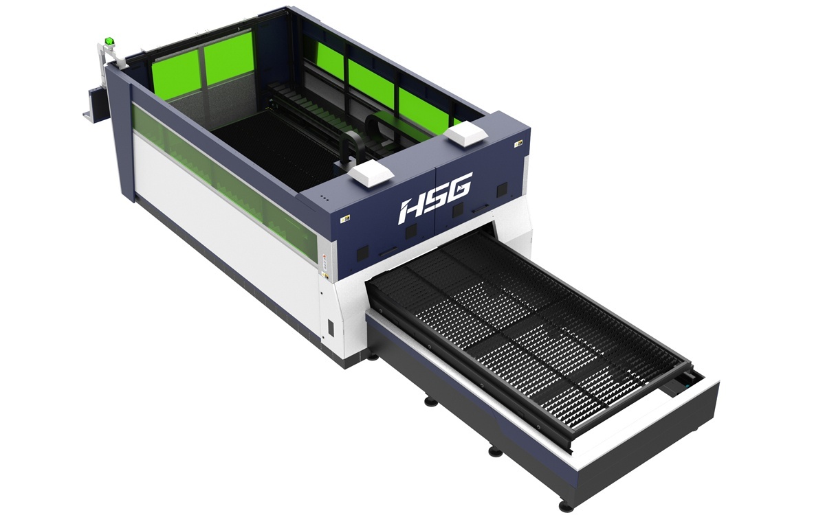

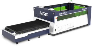

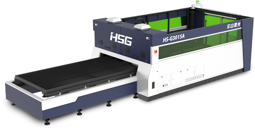

Особенности конструкции
Станина
Станина со сменными столами. При производстве станины сперва происходит ее подогрев до температуры 600°C и последующее постепенное охлаждение согласно заранее определенной схеме в течение 24 часов в охлаждающей камере. Дальнейшая обработка производится на специальном фрезерном станке длиной 8 метров. Все сварные швы выполняются исключительно в защитной атмосфере. Данная процедура обеспечивает долгий срок службы станка без механических деформаций.Литой алюминиевый портал
Портал 3-го поколения из алюминиевого сплава характеризуется высокой прочностью и легкостью конструкции. Высокая скорость резки и долговечность станка без деформации.Режущая головка с автофокусом

| Исполнение | в защитной кабине |
| Максимальная нагрузка на основной стол | 800 кг |
| Вес станка | 7500 кг |
| Габаритные размеры | 8500×2900×1900 мм |
