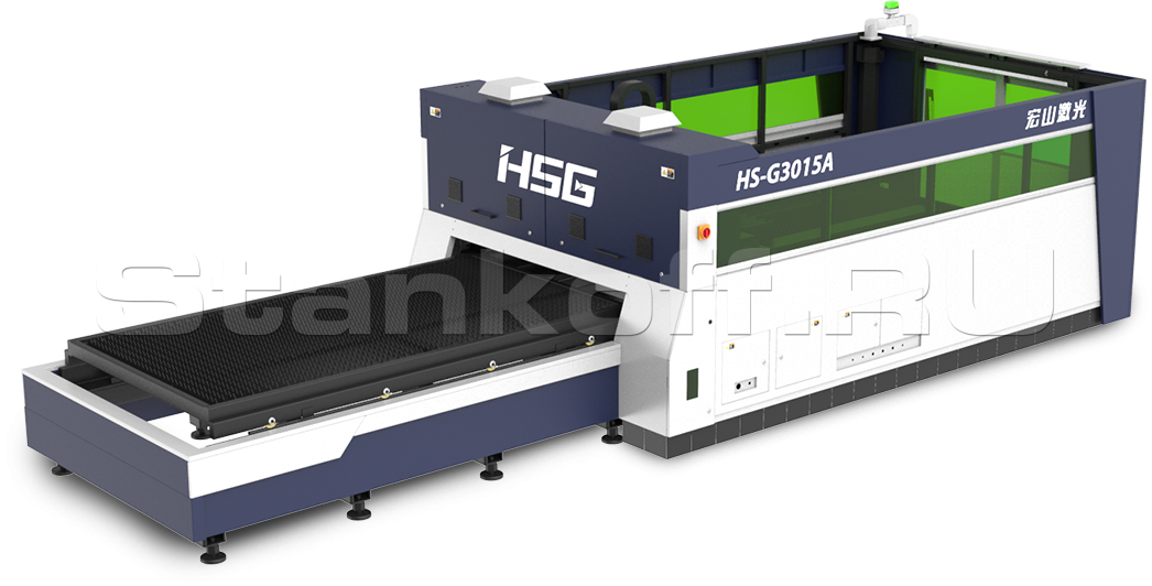

Оптоволоконный лазерный станок для листового металла HS-G3015A/1500 IPG
Рекомендуем предложения
Профессиональные станки в закрытом исполнении для резки листовых металлов со сменными рабочими столами и рабочей зоной 3000х1500 мм. На лазерах можно установить лазерные источники мощностью 500 - 4000 Вт Raycus, IPG. Двусторонний привод оси Y, мощные сервоприводы и зубчатая передача шестерня-рейка позволяют осуществлять движение с максимальной скоростью 100 м/мин с ускорением 1.2G.
