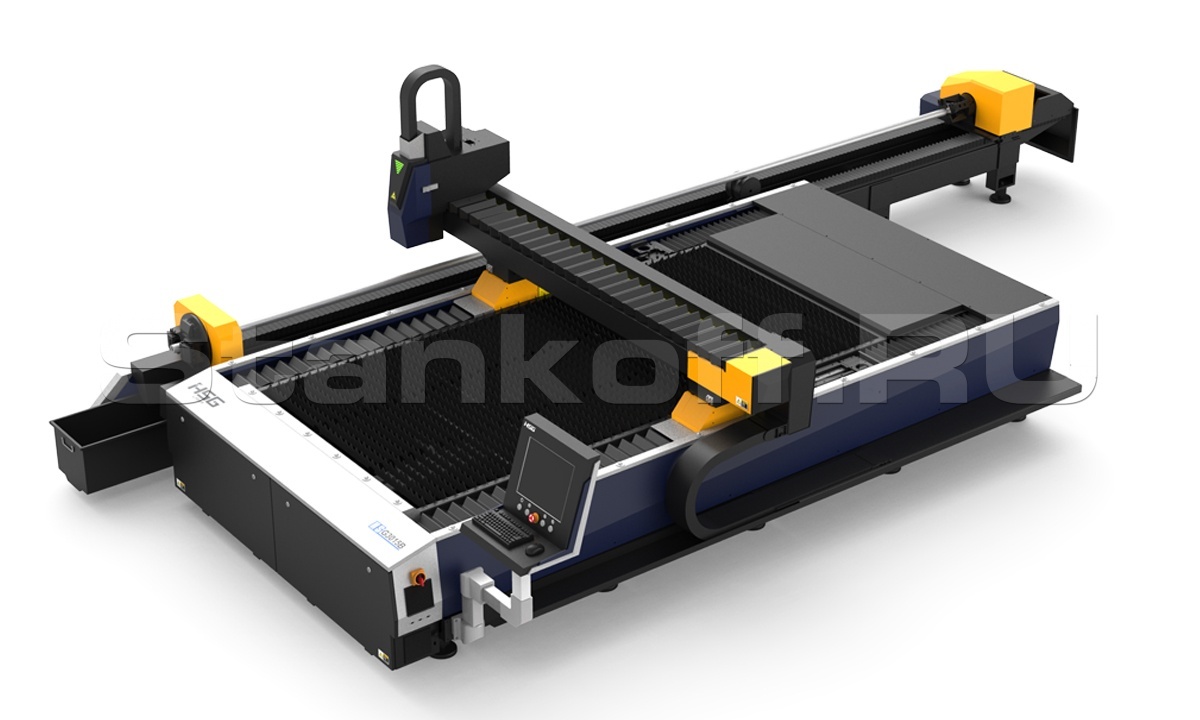

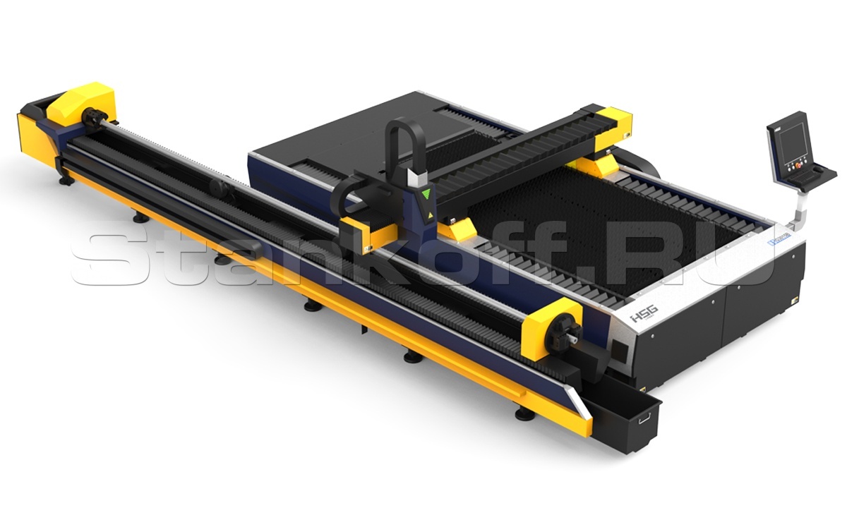

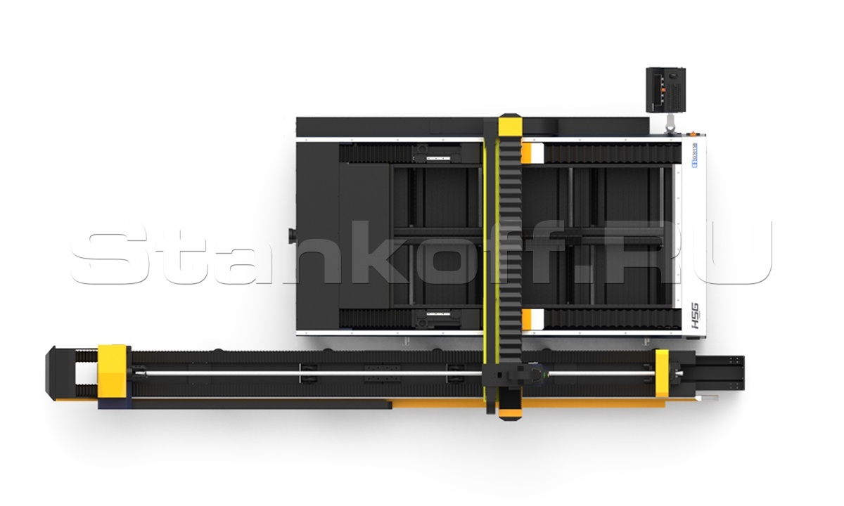

Оптоволоконный лазерный резак для листов и труб HS-G3015B-F60/2000 Raycus
Преимущества
  • Станки имеют устойчивую портальную конструкцию, обеспечивающую стабильность работы.
  • Профессиональная система управления ЧПУ с функцией регулировки мощности лазера обеспечивает высокое качество реза, удобство и простоту эксплуатации.
  • В механизме перемещения используются серводвигатели и двусторонний привод "шестерня-рейка", гарантирующие высокую скорость и точность и резки и надежность оборудования.
  • Система подачи газа имеет встроенную систему управления, современный дизайн, состоит исключительно из импортных пневматических компонентов и имеет три магистрали ,позволяющие одновременно получать доступ к 3 различным вспомогательным газам и автоматически переключаться между ними. Выбор газа происходит в зависимости от обрабатываемого металла. Для управления режущим газом используется высокоточный манометр. редуктор-солинойд позволяет мгновенно регулировать давление с точностью 0,001 мПа.
  • Высококачественный, высокопроизводительный резонатор лазерного излучения, низкие расходы, связанные с производством, энергосбережение, экологически безопасный, не загрязняет окружающую среду.

Технические характеристики оптоволоконного лазера HS-G3015B-F60/2200 Raycus
Лазерный источник
Мощность лазера 2000 Вт
Лазерный источник Raycus
Длина волны 1065 Нм
Потребляемая мощность (Источники питания лазера с охлаждением) 12 кВт
Срок службы 80000 моточасов
Станок
Площадь обработки (листовая часть)
1500x3000 мм
Длина обрабатываемых труб, мм 6000
Диаметр круглых труб, мм 20-150
Диаметр квадратных труб, мм 20-100
Макс. скорость холостого хода 60 м/мин
Ускорение 0.5G
Точность позиционирования
±0,05 мм
Потребление электроэнергии без лазерного источника 6,7 кВт
Привод серводвигатели
Передача зубчатая рейка
Рабочая температура 15 - 40 °C
Рабочая влажность <90 %
Программное обеспечение CypCUT Laser
Графические форматы DXF, PLT, Ai, LXD, GBX, NC G-kod
Исполнение открытое
Максимальная нагрузка на основной стол 800 кг
Максимальная нагрузка на труборез 100 кг
Вес станка 5800 кг
Габариты 8400×3150×1650 мм
