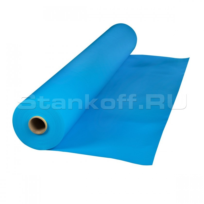

Силиконовая мембрана рулонная синяя MS 3х1600 BLUE

| Толщина, мм | 3 |
| Ширина рулона, мм | 1600 |
| Цвет | синий |
| Плотность, г/см³ | 1,15+0,05 |
| Твердость | Шор А 40 |
| Условная прочность, МПа | 10,0 |
| Удлинение | 650% |
| Остаточная деформация | (24ч/150°С) 25% |
| Температурный диапазон | -60°С до +230° |
