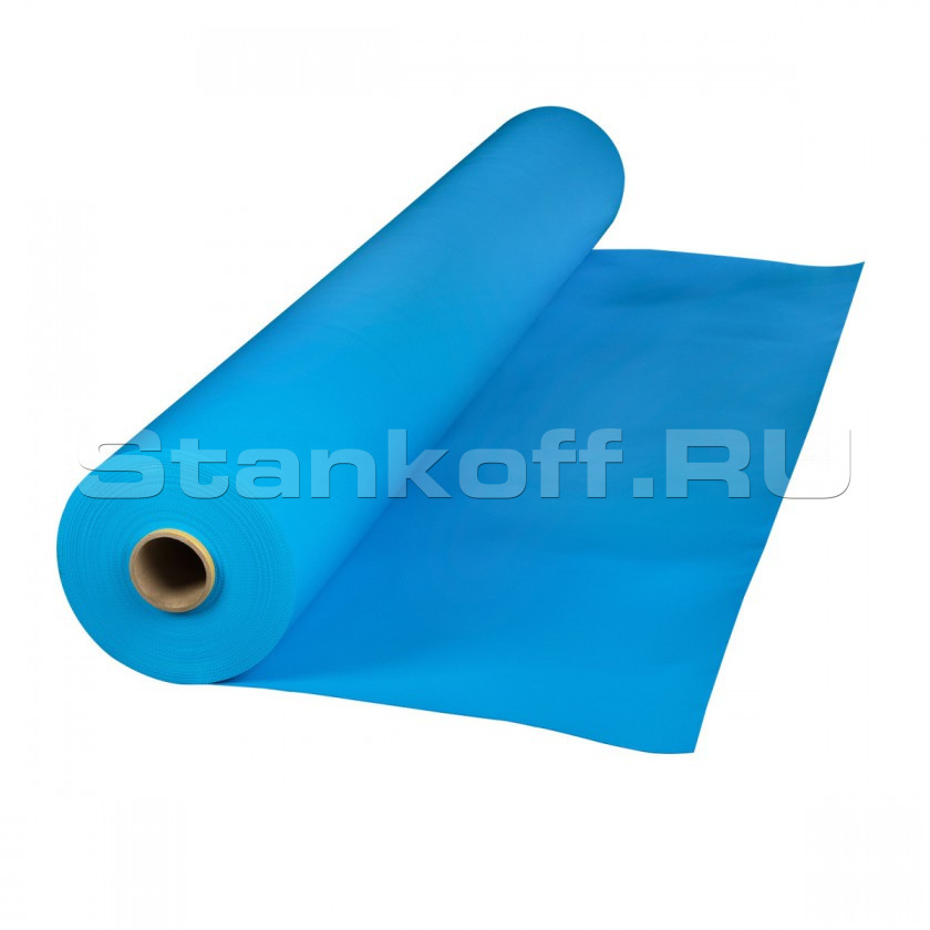

Силиконовая резина синяя MS 2х1800 BLUE
Основные свойства силиконовых мембранных резин
  • Толщина силиконового полотна от 0,5 мм до 10 мм;
  • Ширина рулона до 1800 мм;
  • Возможно соединение (склеивание встык) двух рулонов (ширина до 3000 мм);
  • Длина рулона до 12 м;
  • Силиконовая резина термостойкая от -60°С до +250°С;
  • Относительное удлинение от 350% до 800%.
