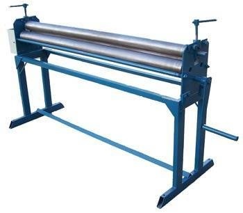

Вальцы трехвалковые предназначены для вальцевания цилиндрических заготовок из мягких сортов листовой стали (оцинковки) обыкновенного качества ГОСТ 380-94. Исполнение для умеренного климата, категория размещения по ГОСТ 15150-69.2.
Особенности
- Ручные трехвалковые вальцы BP1500 используются для выполнения гибки при изготовлении деталей резервуаров, а также при производстве воздуховодов, водостоков и дымоходов;
- Благодаря системе двухстороннего прижима можно быстро и легко настраивать положение верхнего вала;
- Вальцы могут работать с различными видами металлов и производить детали цилиндрической, конической или эллипсовидной формы;
- Вальцы ручные трехвалковые BP1500 являются универсальным листогибочным станком для производства заготовок труб из тонкой стали;
- Рекомендуем устанавливать вальцовочный станок на прочное бетонное основание или фундамент и жестко фиксировать анкерными болтами.
Устройство и принцип работы
- основание;
- щечки;
- откидная балка;
- прижимной вал;
- опорные валы;
- стяжные шпильки;
- прижимной винт;
- приводная рукоятка;
- фиксирующие гайки;
- кожух;
Установка вальцов
Вальцы трехвалковые ручные должны быть жёстко установлены на фундамент и закреплёны через специальные отверстия в раме четырьмя анкерными болтами. Глубина закладки фундамента под вальцы должна быть не менее 150 мм. Горизонтальная выверка вальцов при их установке производиться по уровню, установленному на базовой поверхности станины (точность установки 2 мм на 1000 мм длины).
Принцип работы
С помощью прижимных винтов 7 поднять вверх прижимной вал 4. Вальцуемый лист 11 расположить между опорными 5 и прижимным 4 валами рис.2 (заготовка должна располагаться параллельно валам). Далее одновременным вращением прижимных винтов 7 опускаем постепенно ( 1/2 оборота) прижимной вал 4 на величину, необходимую для начала формирования требуемого радиуса вальцевания. После каждого опускания прижимного вала 4 вальцуемый лист 11 прокатывается по всей плоскости с помощью вращения приводной рукоятки 8 механического привода (связанного с опорными валами через шестерни ).
Для извлечения заготовки из вальцов возвращаем прижимной вал 4 в верхнее положение с помощью вращения прижимных винтов 7. При необходимости снятия прижимного вала ослабляем фиксирующие гайки и поворачиваем откидную балку 3 на 180° и выводим из зацепления винт 7 подъёмного устройства.
