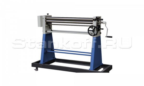

Ручной вальцовочный станок MetalTec RS 2050-0,8M
Вальцовочный станок MetalTec RS 2050-0,8M предназначен для придания листу цилиндрической и конической формы в виде обечаек различного радиуса, данное оборудование широко применяется для изготовления профессионального-индивидуального и мелкосерийного производства комплектующих вентиляции, водосточных элементов, в случаях производства цилиндрических и конических изделий (для вальцевания конических изделий, форма заготовки должна предварительно подготавливаться (вырезаться) из необходимого эскиза и с рассчитанными размерами), правке плоских заготовок, подгибке кромок.

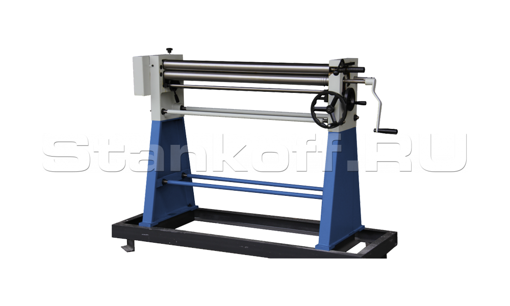

Конструктивные особенности
Массивная станина
Массивная станина
Станина станка и валки изготовлены на современном оборудовании с ЧПУ из стали высочайшего качества. Все важные узлы станка защищены от коррозионного воздействия, не нуждаются в сложном техническом обслуживании.
Узел точной регулировки и фиксации положения заготовок
Удобная и эффективная фиксация заготовок из листового металла осуществляется с помощью передвижного рычага, что в разы увеличивает производительность и сокращает трудозатраты оператора станка.
Валы и зубчатая передача
Валы и зубчатая передача из закалённой стали.
Продольный паз
Продольный паз верхнего вала для заправки листа.
Проточки
Проточки для гибки прутка.
Вес и система крепежных тяг
Вес и система крепёжных тяг позволяют работать с макс. возможной толщиной листа из оцинкованной стали на ручных вальцах при макс. «узких» диаметрах валов (60 мм).
Жесткость станка
Жёсткость станка позволяет эффективно работать с заготовками с макс. толщиной 0,5 мм.
Два вала скорости вращения
2-й вал, это вал пониженной скорости для работы с макс. толщиной листа.
Боковые опоры
Литьевые чугунные боковые опоры.
Маховик перемещения заднего вала
При помощи реечного механизма и тяги синхронно перемещаются противоположные стороны вала.
Маховик перемещения нижнего вала
При помощи пары ползунов и тяги синхронно перемещаются противоположные стороны вала.
Стопорный винт
Стопорный винт передаточной шестерни на вал пониженной скорости (предназначен для фиксации шестерни в рабочем и холостом положение, для выключения холостого вращения вала при необходимости).
Технические характеристики ручного вальцовочного станка MetalTec RS 2050-0,8M
Рабочая длина, мм 2050
Максимальная толщина металла, мм 0,5
Диаметр вала, мм 60
Габаритные размеры:
Длина, мм 2550
Ширина, мм 500
Высота, мм 700
Вес (нетто), кг 290
Вес (брутто), кг 380
