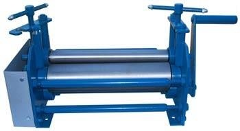

Вальцы трехвалковые предназначены для вальцевания цилиндрических заготовок из мягких сортов листовой стали (оцинковки) обыкновенного качества ГОСТ 380-94. Исполнение для умеренного климата, категория размещения по ГОСТ 15150-69.2.
Особенности
- Вальцы трехвалковые с ручным приводом BP340 применяются на небольшом производстве деталей воздуховодов и дымоходов, а также для изготовления дугообразных элементов металлических конструкций;
- Верхний вал оснащен системой двухстороннего прижима, возможна настройка перекоса для вальцовки конусов;
- Предусмотрен подъем верхнего вала для выгрузки заготовки;
- Вальцы предназначены для работы с листами оцинкованной, нержавеющей стали, а также со сталью с покрытием.
- Эта небольшая модель хорошо себя зарекомендовала в производстве небольших элементов тонкостенных труб и кожухов воздуховодов и дымоходов.

Установка вальцов
Вальцы трехвалковые ручные должны быть жёстко установлены на фундамент и закреплёны через специальные отверстия в раме четырьмя анкерными болтами. Глубина закладки фундамента под вальцы должна быть не менее 150 мм. Горизонтальная выверка вальцов при их установке производиться по уровню, установленному на базовой поверхности станины (точность установки 2 мм на 1000 мм длины).
Принцип работы
С помощью прижимных винтов 7 поднять вверх прижимной вал 4. Вальцуемый лист 11 расположить между опорными 5 и прижимным 4 валами рис.2 (заготовка должна располагаться параллельно валам). Далее одновременным вращением прижимных винтов 7 опускаем постепенно ( 1/2 оборота) прижимной вал 4 на величину, необходимую для начала формирования требуемого радиуса вальцевания. После каждого опускания прижимного вала 4 вальцуемый лист 11 прокатывается по всей плоскости с помощью вращения приводной рукоятки 8 механического привода (связанного с опорными валами через шестерни ).
Для извлечения заготовки из вальцов возвращаем прижимной вал 4 в верхнее положение с помощью вращения прижимных винтов 7. При необходимости снятия прижимного вала ослабляем фиксирующие гайки и поворачиваем откидную балку 3 на 180° и выводим из зацепления винт 7 подъёмного устройства.
