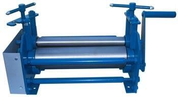

Мини вальцы ручные настольные BP500
Вальцы трехвалковые предназначены для вальцевания цилиндрических заготовок из мягких сортов листовой стали (оцинковки) обыкновенного качества ГОСТ 380-94. Исполнение для умеренного климата, категория размещения по ГОСТ 15150-69.2.
Особенности
  • Вальцы трехвалковые с ручным приводом BP500 применяются на небольшом производстве деталей воздуховодов и дымоходов, а также для изготовления дугообразных элементов металлических конструкций;
  • Верхний вал оснащен системой двухстороннего прижима, возможна настройка перекоса для вальцовки конусов;
  • Предусмотрен подъем верхнего вала для выгрузки заготовки;
  • Вальцы предназначены для работы с листами оцинкованной, нержавеющей стали, а также со сталью с покрытием.
  • Эта небольшая модель хорошо себя зарекомендовала в производстве небольших элементов тонкостенных труб и кожухов воздуховодов и дымоходов.
Устройство и принцип работы
  1. основание;
  2. щечки;
  3. откидная балка;
  4. прижимной вал;
  5. опорные валы;
  6. стяжные шпильки;
  7. прижимной винт;
  8. приводная рукоятка;
  9. фиксирующие гайки;
  10. кожух;
Установка вальцов
Вальцы трехвалковые ручные должны быть жёстко установлены на фундамент и закреплёны через специальные отверстия в раме четырьмя анкерными болтами. Глубина закладки фундамента под вальцы должна быть не менее 150 мм. Горизонтальная выверка вальцов при их установке производиться по уровню, установленному на базовой поверхности станины (точность установки 2 мм на 1000 мм длины).
Принцип работы
С помощью прижимных винтов 7 поднять вверх прижимной вал 4. Вальцуемый лист 11 расположить между опорными 5 и прижимным 4 валами рис.2 (заготовка должна располагаться параллельно валам). Далее одновременным вращением прижимных винтов 7 опускаем постепенно ( 1/2 оборота) прижимной вал 4 на величину, необходимую для начала формирования требуемого радиуса вальцевания. После каждого опускания прижимного вала 4 вальцуемый лист 11 прокатывается по всей плоскости с помощью вращения приводной рукоятки 8 механического привода (связанного с опорными валами через шестерни ).
Для извлечения заготовки из вальцов возвращаем прижимной вал 4 в верхнее положение с помощью вращения прижимных винтов 7. При необходимости снятия прижимного вала ослабляем фиксирующие гайки и поворачиваем откидную балку 3 на 180° и выводим из зацепления винт 7 подъёмного устройства.
Техническая характеристика ручных вальцев BP500
Тип привода ручной
Диаметр верхнего вала 41 мм
Вес без упаковки 50 кг
Наибольшая длина вальцевания 500 мм
Максимальная толщина листа 1,2
Габаритные размеры 700х300х320 мм
