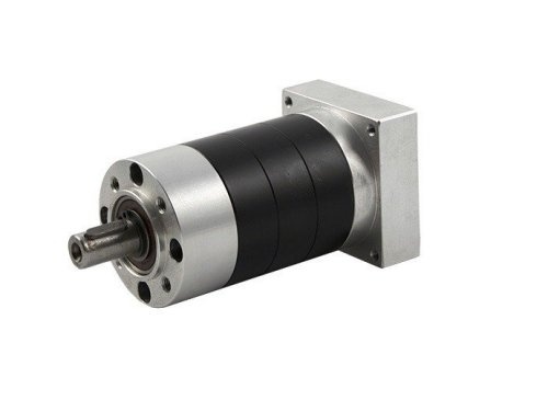

Широкий диапазон передаточных отношений
Четыре набора шестерен с разными передаточными отношениями обеспечивают широкий диапазон передаточных отношений от 3,7:1 для одноступенчатых редукторов до 2076:1 для четырехступенчатых.
Присоединительные фланцы
Все серии доступны в базовой версии. Серии от Р52 до Р120 доступны дополнительно с фланцами по стандарту DIN 42948 как со стороны мотора так и стороны выходного вала. Размеры см. в каталоге. Фланцы могут поставляться и для нестандартных моторов под заказ.
Особенности планетарного редуктора серии P
- Соосные входной и выходной валы.
- Компактный дизайн.
- Высокий момент при минимальных размерах.
- Низкий момент инерции.
- Любое монтажное положение.
- Выходной момент до 300 Нм.
| Техническая характеристика планетарных редукторов серии Р |
| M2, Nm | 3-300 |
| i | 3.7 - 2076 |
| Выходной момент до, Нм | 300 |
