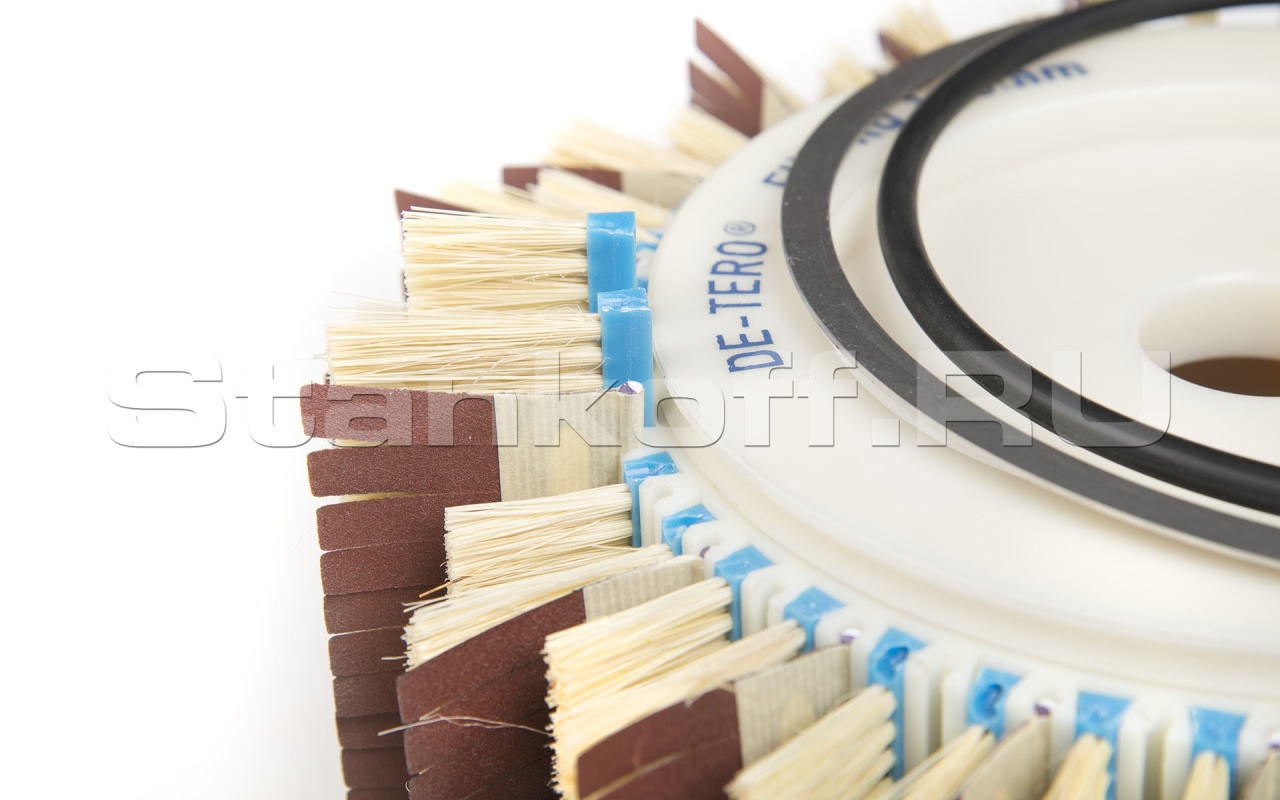

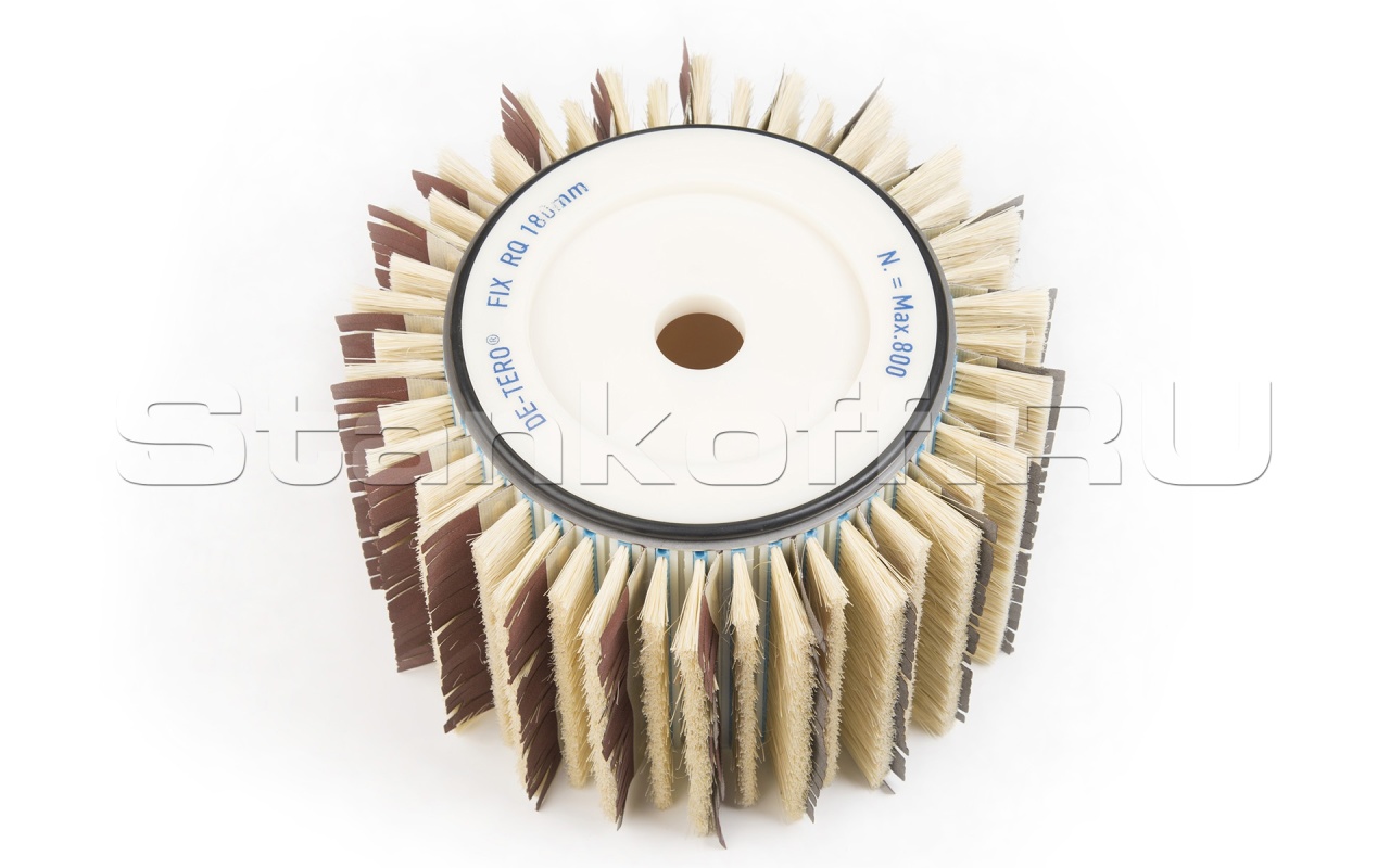

Принцип работы очень прост - в процессе работы абразив опирается на высокую щетку, далее они вместе опираются на короткую щетку, в результате чего абразив работает не кончиком, а плоскостью, что позволяет получать более высокое качество обрабатываемой поверхности и повышает производительность.

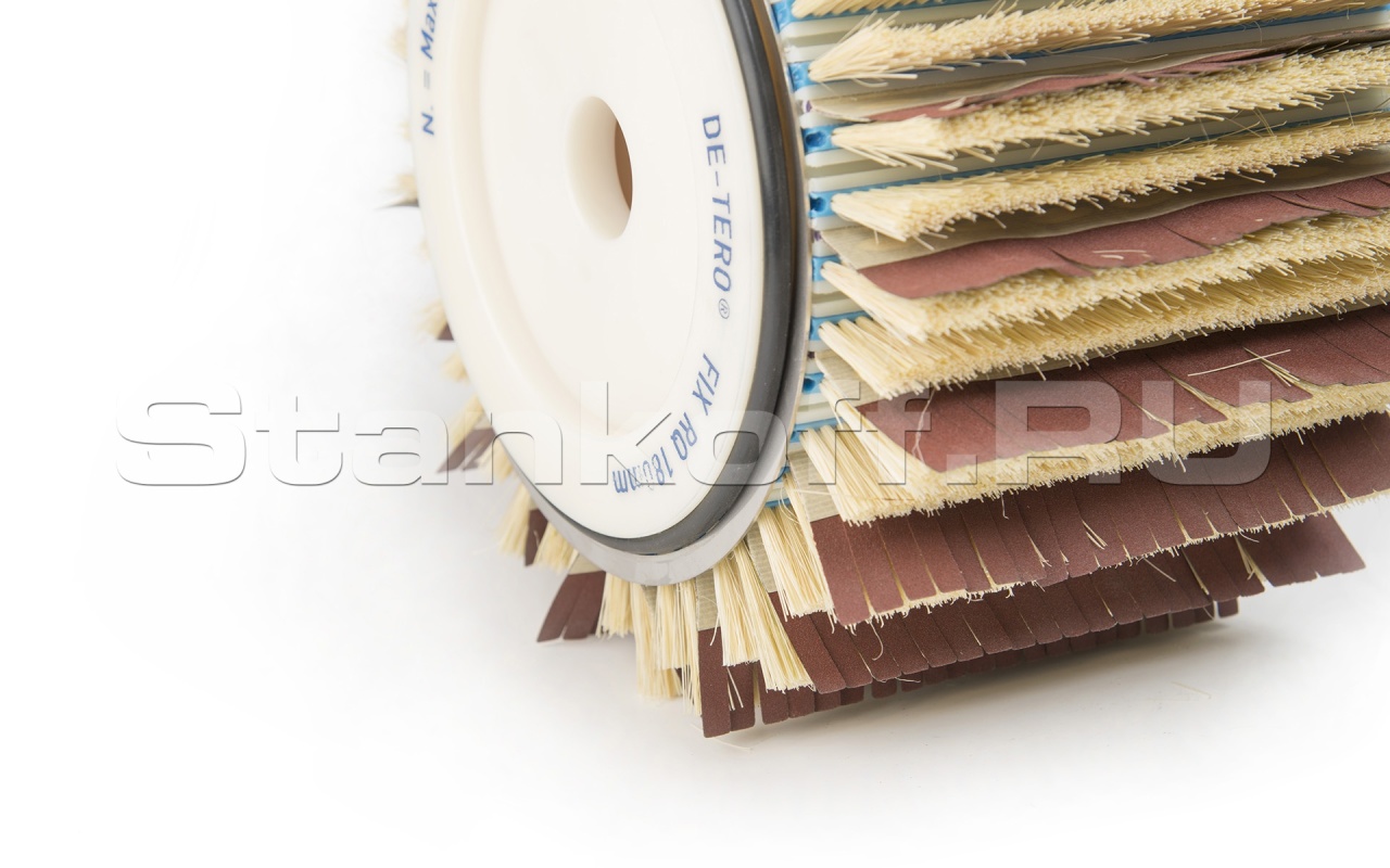

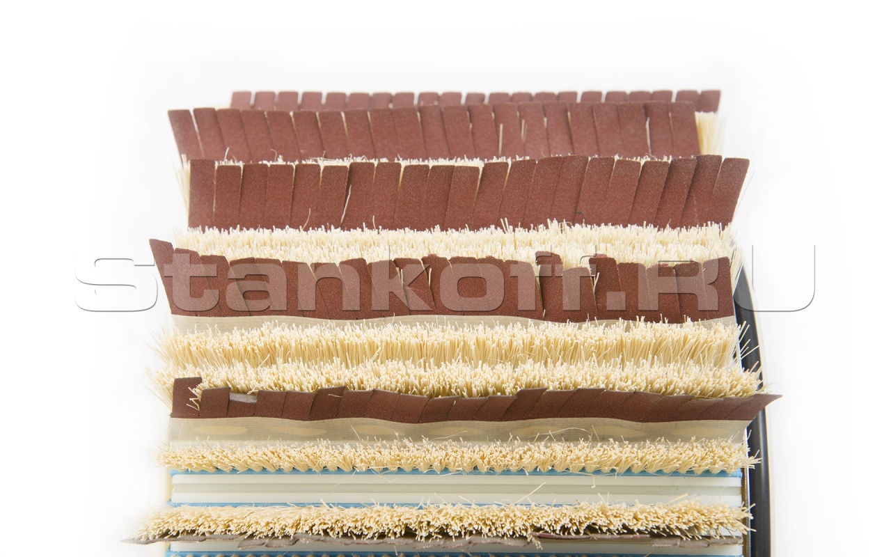

В системе FIX RQ, в процессе работы, абразив не касается впереди стоящей щетки и не изнашивает её, что позволяет использовать щетку от 4 до 12-15 (и более) смен абразива. Для получения максимальной экономичности при эксплуатации системы FIX RQ, мы создали конструкцию, в которой абразив меняется отдельно от щеток. За счет этого многократно снижаются издержки на шлифование. Вы лишь меняете абразив по мере его износа, а замена щеток происходит гораздо реже, по мере необходимости.
