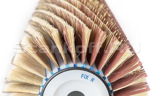

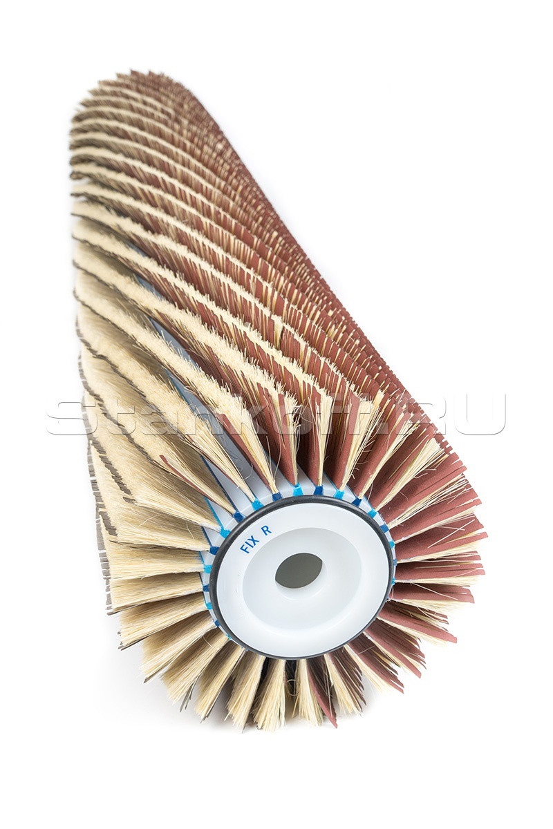

Радиальная переходная втулка FIX RS
Благодаря расположению шлифовальных щеток по спирали, осуществляется более мягкий заход шлифовальной щетки на край обрабатываемого изделия. Изготовлена из прочного и износостойкого пластика. Боковые фланцы в двух исполнениях - алюминиевые или пластиковые. Для фиксации и оперативной смены шлифовального сегмента во втулке предусмотрен замок в виде прочного резинового кольца. Для смены шлифовального сегмента вам необходимо всего лишь снять резиновое кольцо и сменить сегмент, снимать саму втулку с оборудования не понадобится. Варианты исполнения спирали - в обе стороны. Угол разворота до 360 градусов, в зависимости от диаметра переходной втулки и ее ширины.
