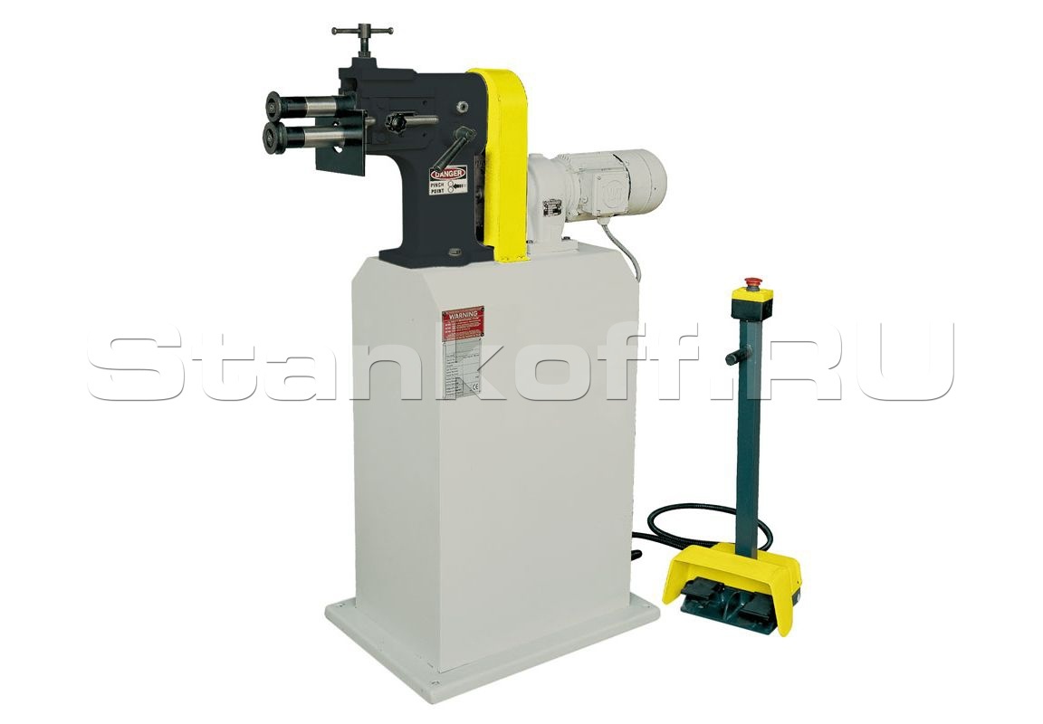

Электрическая зиговочная машина, как правило, предназначена для изготовления комплектующих водосточных систем, формирования ребер жесткости, для изготовления доборных элементов водосточных систем, а также для выполнения различных операций по обработке кромок торцов деталей и их подготовки под сборку при производстве отводов, узлов ответвлений воздуховодов, различных вентиляционных изделий.
С помощью зиговочной машины IKMP 1.2. осуществляются различные операции по обработке цилиндрических металлических заготовок, таких как развальцовка, гофрирование, нанесение круглых фальцев, обжим заранее подготовленных замков и т.д. Идеальный вариант для использования на мелкосерийном жестяном производстве.
