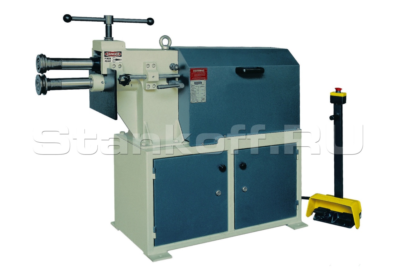

Электрический зиговочный станок IBKS 4.0 hydraulic top roll
Электромеханическая зиговочная машина IBKS 4.0 предназначена для механизации ручных работ с листовым металлом. Зиг-машины IBKS 4.0 активно применяются при кровельных работах: для резки и развальцовки водосточной трубы, ее гофрирования , нанесения круглого фальца, обжима замков и т.д. Также без зиг-машин IBKS 4.0 не обойтись при производстве фасонных частей вентиляции.
Преимущества
  • Сварная рама из конструкционной стали;
  • Станки имеют усиленную конструкцию всех узлов;
  • Продольная регулировка нижнего вала;
  • Стальные валы с бронзовыми вкладышами;
  • Скрытое крепление роликов;
  • Регулируемая упорная пластина;
  • Редукторный двигатель с тормозом;
  • 4комплекта стандартных роликов;
  • Соответствует нормам безопасности ЕС.
Дополнительные ролики
Стандартные ролики
Стандартные ролики
Дополнительное оборудование
Гидравлический привод перемещения верхнего ролика
Тип привода Электрический
Толщина металла, мм 4
Рабочая скорость, м/мин 5
Количество пар роликов в комплекте, шт 4
Длина вала, мм 300
Глубина зева, мм 200
Длина, мм 1700
Ширина, мм 570
Высота, мм 1200
Вес, кг
500
