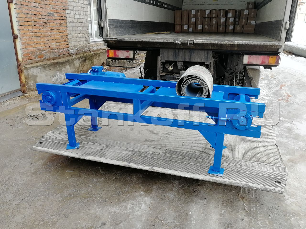

Транспортёр ленточный ТЛ-300 - предназначен для перемещения материала в горизонтальном направлении. Может быть использован как отдельно, так и в производственных цепочках линии оборудования. При производстве применяются прочные, надежные и износостойкие материалы, что значительно увеличивает срок службы оборудования. Изготавливается как открытого, так и закрытого типа.
Дополнительно может быть укомплектован опорными стойками, кнопочным постом, приёмной и выгрузной горловинами и частотным преобразователем для регулировки скорости перемещения.
| Ширина ленты, мм | 300 |
| Длина транспортера, мм | 1000 |
| Производительность, кг/час | до 3000 |
| Высота борта, мм | 50 |
| Тип привода | мотор-редуктор |
| Способ передачи энергии | прямой вал |
| Передача мотор-редуктора | червячная |
| Мощность мотор-редуктора, кВт | 0,55 (380 В) |
| Количество оборотов, об/мин | 95 |
| Тип ленты | гладкая лента |
| Допустимая нагрузка, кг/м | до 50 |
| Материал ленты | резино-тканевая лента |
| Угол работы транспортера | от 0 до 15 градусов |
