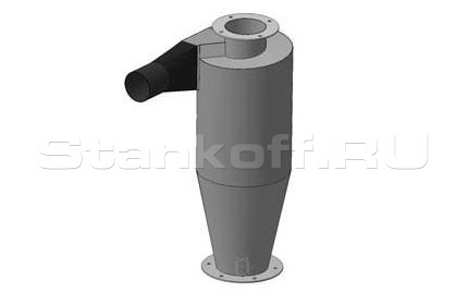

Циклоны типа ЦОЛ предназначены для очистки запыленного воздуха, поступающего из аспирационных и пневматических сетей. Состоят из цилиндра, конуса, выхлопной трубы, колпака, регулятора. Не предназначены для очистки воздуха от слипающихся и волокнистых пылей. Особенностью конструкции циклонов ЦОЛ является наличие противоподсосного конусного устройства, служащего для регулирования величины давления во входном патрубке циклона работающего на нагнетании.
Достоинства циклонов-осадителей:
  • высокая производительность;
  • простота конструктива и легкость в обслуживании;
  • возможность работы с горячими (до 500оС ) газами;
  • долговечность;
  • быстрота монтажа;
  • доступность по цене.
Устройство и принцип работы циклонов-осадителей
Принцип работы пылеотделителей основан на использовании действия центробежных сил на частицы пыли, находящиеся в очищенном воздухе. Запыленный воздух через приемный патрубок, попадая со значительной скоростью в пространство между верхним и внутренним цилиндрами, получает вращательное движение. В результате частицы пыли, как более тяжелые, прижимаются к стенке нижнего цилиндра и скатываются в конус, откуда выводятся через отверстие в выпускном патрубке. Отталкиваясь от конуса, очищенный воздух через внутренний цилиндр поступает в выпускной патрубок. Колпак устанавливается на фланце внутреннего цилиндра и защищает от воздействия атмосферных осадков. В конусе имеется люк для обеспечения возможности регулирования положения дросселя и, как следствие, качества очистки выбрасываемого в атмосферу воздуха от пыли.
Технические характеристики циклона-осадителя ЦОЛ-1,5
Пропускная способность 1500 куб/час
Диаметр наружного цилиндра 560 мм
Высота 1653 мм
Масса 70 кг
