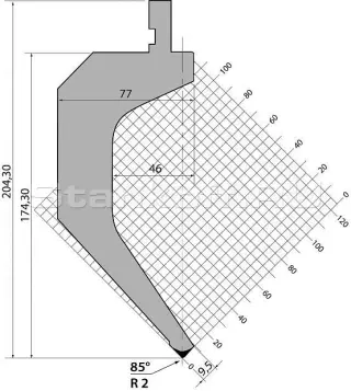

Пуансон гусевидного типа. Предназначен преимущественно для гибки деталей с длинными полками из различных вариантов толщин листового металла. Изготовлен из высококачественной легированной стали 42Cr (900 - 1150 Н/мм2). Рабочие поверхности закалены методом индукционной закалки до HRC 54 - 60 (1980 - 2200 Н/мм2). Все рабочие, крепёжные и стыковочные поверхности пуансона шлифованы.

Данным пуансоном возможна гибка листового металла на угол от 85° до 180°. Необходимый угол гибки может быть задан конкретной величиной вертикального перемещения траверсы листогиба, углом пуансона, закреплённого на ней, углом матрицы, а также углом пружинения конкретного материала, который подвергается гибке. Пуансон с большой величиной радиуса при вершине предназначен для гибки средних и больших толщин листового металла, пуансон с маленькой величиной радиуса при вершине предназначен для гибки маленьких толщин листового металла.

| Технические характеристики пуансона TOP.205-85-R2 | |
| Длина пуансона, мм | 525 |
| H, мм | 175 |
| A, мм | 204,3 |
| R, мм | 2 |
| Максимальное усилие, т/м | 70 |
| Вес, кг | 24 |
