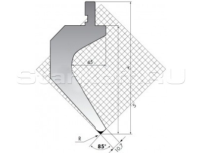

| Технические характеристики пуансона для листогиба TOP.175-85-R08/R/T |
| Длина пуансона, мм | 520 (260+260) |
| H, мм | 145 |
| A, мм | 175 |
| R, мм | 0,8 |
| Максимальное усилие, т/м | 90 |
| Вес, кг | 20,9 |
