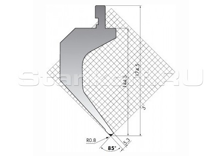

| Технические характеристики пуансона для листогиба TOP.175-85-R08-S/FA/R |

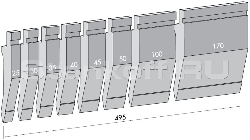

| Длина пуансона, мм | 495 (25+30+35+40+45+50+100+170) |
| H, мм | 144,5 |
| A, мм | 174,5 |
| R, мм | 0,8 |
| Максимальное усилие, т/м | 20 |
| Вес, кг | 17,4 |
