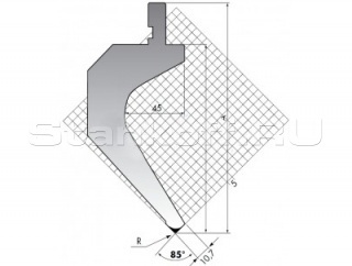

Назначение
Пуансон гусевидного типа. Предназначен преимущественно для гибки деталей с длинными полками из различных вариантов толщин листового металла. Изготовлен из высококачественной легированной стали 42Cr (900 - 1150 Н/мм2). Рабочие поверхности закалены методом индукционной закалки до HRC 54 - 60 (1980 - 2200 Н/мм2). Все рабочие, крепёжные и стыковочные поверхности пуансона шлифованы.

| Технические характеристики пуансона TOP.175-85-R08/FB | |
| Длина пуансона, мм | 500 (100+300+100) |
| H, мм | 145 |
| A, мм | 175 |
| R, мм | 0,8 |
| Максимальное усилие, т/м | 90 |
| Вес, кг | 19.9 |
