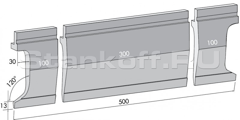

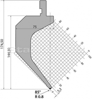

| Технические характеристики пуансона TOP.175-85-R08-S/FB/R |
| Длина пуансона, мм | 500 (100+300+100) |
| H, мм | 144,5 |
| A, мм | 174,5 |
| R, мм | 0,8 |
| Максимальное усилие, т/м | 20 |
| Вес, кг | 17,6 |
