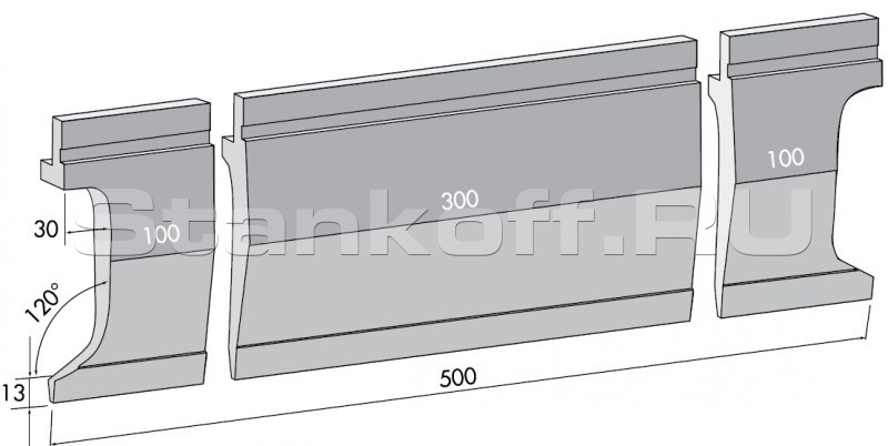

| Длина пуансона, мм | 500 (100+300+100) |

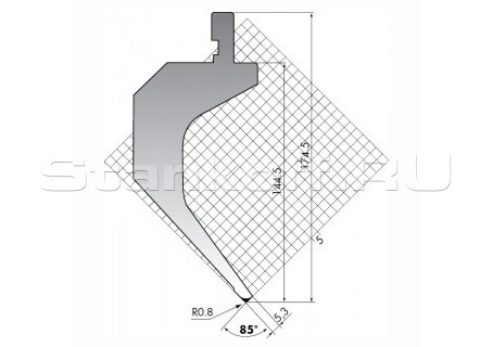

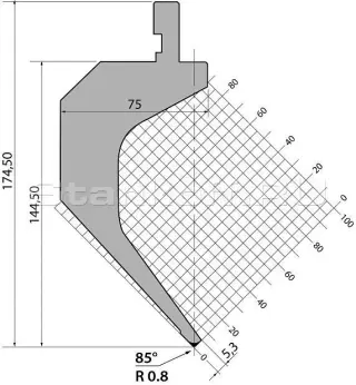

| H, мм | 144,5 |
| A, мм | 174,5 |
| R, мм | 0,8 |
