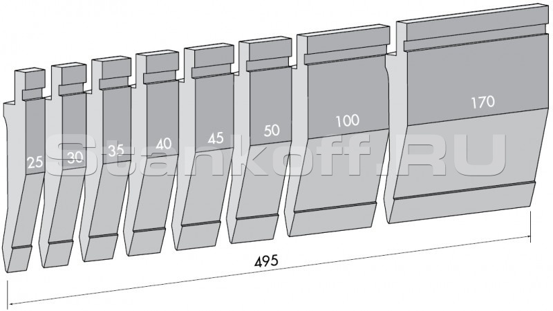

Пуансон прямого типа. Предназначен преимущественно для гибки деталей с длинными полками из различных вариантов толщин листового металла. Изготовлен из высококачественной легированной стали 42Cr (900 - 1150 Н/мм2). Рабочие поверхности закалены методом индукционной закалки до HRC 54 - 60 (1980 - 2200 Н/мм2). Все рабочие, крепёжные и стыковочные поверхности пуансона шлифованы.

| Технические характеристики пуансона для листогибочных прессов TOP.175-60-R2/R/T |
| Длина пуансона, мм | 495 (25+30+35+40+45+50+100+170) |
| H, мм | 143,8 |
| A, мм | 173,8 |
| R, мм | 2 |
| Максимальное усилие, т/м | 80 |
| Вес, кг | 11,31 |
