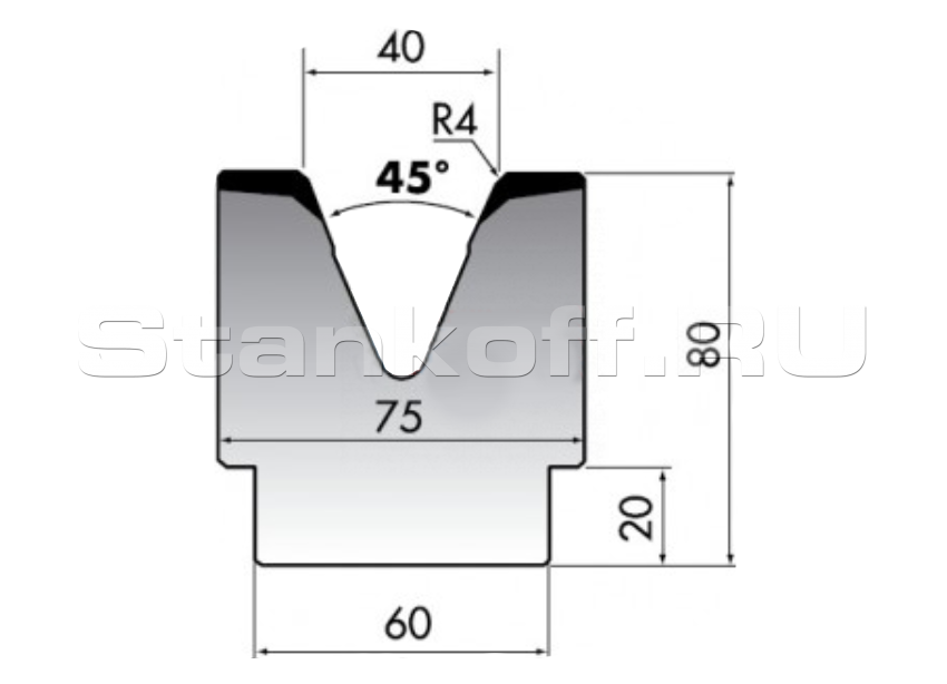

Матрица с одним раскрытием (ручьём) средней ширины предназначена для гибки средних и больших толщин листового металла. Не имеет возможности поворота. Изготовлена из качественной конструкционной стали C45 (560 - 710 Н/мм2). Рабочие поверхности закалены методом индукционной закалки до HRC 54 - 60 (1980 - 2200 Н/мм2). Все рабочие, крепёжные и стыковочные поверхности матрицы шлифованы.
На данной матрице возможна гибка листового металла на угол от 45° до 180°. Необходимый угол гибки может быть задан конкретной величиной вертикального перемещения траверсы листогиба, углом пуансона, закреплённого на ней, а также углом пружинения конкретного материала, который подвергается гибке.

Для установки (стыковки) на листогибочном прессе нескольких матриц необходимо наличие подложки. Подложка центрируется по линии гиба и закрепляется на столе листогиба зажимными винтами с двух сторон. В подложку помещаются (стыкуются) матрицы и закрепляются в ней многочисленными зажимными винтами вдоль боковых сторон подложки. Возможно изготовление на заказ нестандартного гибочного инструмента любой длины и типоразмера - специальных матриц, пуансонов, подложек и т.п.
| Технические характеристики матрицы для гибки средних и больших толщин листового металла M80-45-40/C |
| Длина матрицы, мм | 415 |
| Максимальное усилие, т/м | 100 |
| Вес, кг | 16,5 |
